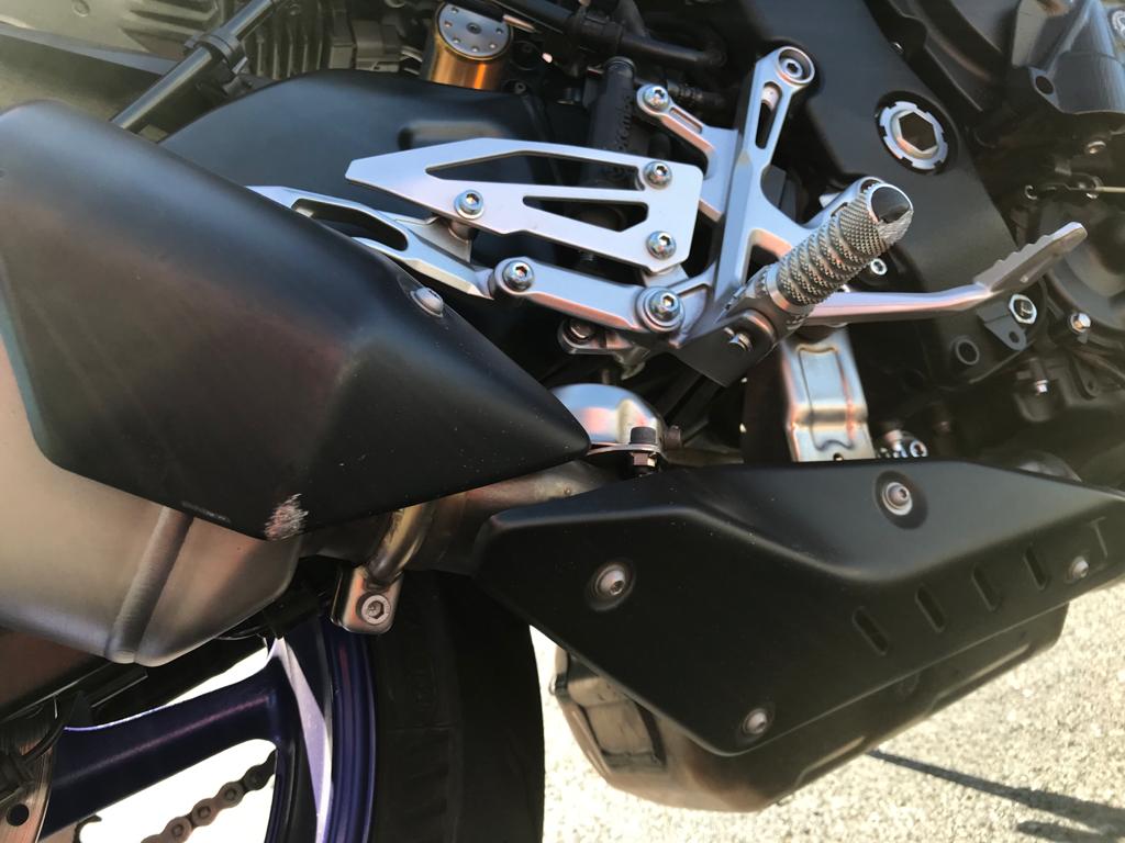

            Nelle mie prime pistate ho trovato le pedane o lo scarico un po' bassi
            Cavolo grattare lo scarico è un bel problema, io però ho l'Akra che è posizionato più alto rispetto all'originale, spero di non avere il tuo stesso problema.
            Mentre per le pedane... è tutto legato allo stile di guida perchè io che provengo dalla 09 con pedane originali non ho mai grattato, forse la mia altezza in questo caso mi aiuta ad arrivare prima a grattare con il ginocchio a terra e a non grattare le pedane, montando sulla MT-10 ho notato che rispetto alla 09 le pedane sono leggermente più alte, quindi credo non avrò di questi problemi, semmai la necessità di cambiarle verrà quando mi accorgerò di voler avere maggior spinta per tenerla piantata a terra (ma lo scoprirò col tempo!).
            Approfitto però per chiederti dove hai comprato i poggiapiedi che vedo in foto, io li ho visti della Gilles Tooling che montano direttamente su pedane originali ma sono diversi dai tuoi, mi dici quali sono? Grazie!
              Sono i poggiapiedi della Gilles, che ho mozzato dopo la prima pistata, visto che strisciavano troppo presto.
