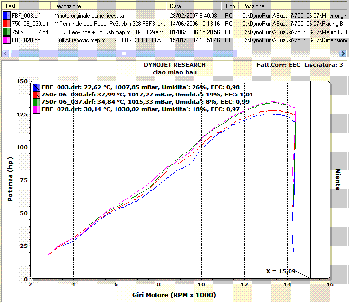

        Ecco i pi? rappresentativi che ho trovato, tutte moto provate in condizioni analoghe (pneumatici uguali, stesse pressioni, condizioni climatiche simili) e configurazioni diverse :
        - Moto originale
        - Moto con terminale racing Leovince
        - Moto con completo racing Leovince
        - Moto con completo racing Akrapovic
        Il limitatore ? a 14.400 effettivi (segnati circa 15.500).

        Mmmm noto che il mio terminale Arrow, con compensatore mi da la stessa coppia del completo Akra quindi...Ovviamente meno cavalli...La cosa mi sta bene!
        Gixxo sai mica a che temperatura ambientale sono stati eseguiti quei lanci?

          difficile fare paragoni tra banchi diversi

            Verissimo, di fatti ho anche chiesto la temperatura esterna perch? pure quella influisce...Per? almeno in linea di massima il mio ragionamento ? corretto perch? l'Arrow ha il compensatore che fino a prova contraria da pi? coppia che allungo.

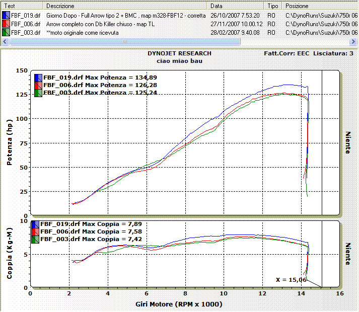

              Per quello che riguarda lo scarico completo con il Db Killer (rosso), va abbastanza meno del racing (blu), praticamente come l'originale (verde) :
              vv
