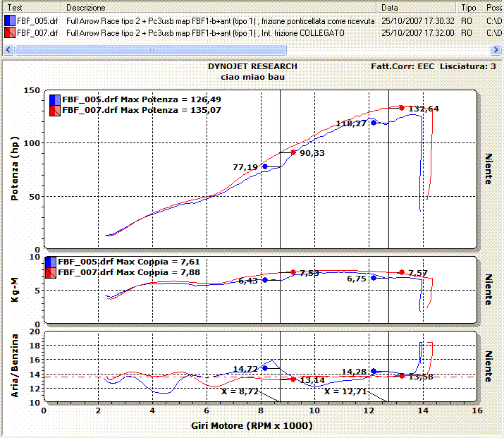

      Questo è quello della mia, con PC3(il grafico di sinistra è la mappatura originale di Ferracci), originale a parte il terminale Arrow European Cup...Dite che è nella norma? O sono pochini 126cv?(considerate anche i 38° di temp dentro alla sala del banco) Non che mi importi più di tanto visto che la moto va benissimo e i ducatozzi se li magna a colazione...

        Questo ? quello della mia, con PC3(il grafico di sinistra ? la mappatura originale di Ferracci), originale a parte il terminale Arrow European Cup...Dite che ? nella norma? O sono pochini 126cv?(considerate anche i 38? di temp dentro alla sala del banco) Non che mi importi pi? di tanto visto che la moto va benissimo e i ducatozzi se li magna a colazione...
        Ma infatti....
        non sono tanto i cavalli ma l'erogazione.
        E tu hai una buona curva di coppia senza buchi o incertezze.
        Quasi 130 cavalli ? un dato buono.
        Io ho il Thunder Race del Trofeo con PC3 e filtro race Dna....
        non l'ho ancora mai rullata, ma dovrei essere anch'io intorno a quei dati
          beh, il rapporto stechiometrico è perfetto e le curve di coppia e potenza buone (un'incertezza tra i 9000 ed i 10000)
          intanto vedo che il limitatore reale è a 14700, quando da tachimetro credo sia a 15500 circa, giusto? sarebbe uno scarto normale e mi tornerebbero pure i conti
          potenza max a 13700, coppia max a 11500...bene...aspettiamo ivan che rientri per conferme
            Il limitatore da strumento se non erro ? a 15200 non 15500...O almeno mi pare.

              Ecco cosa succede quando si rimuove l'interruttore frizione e si fa il ponte fra i fili :
              vv
                Altamente consigliato quindi levare lo switch sulla frizione

                  Esattamente il contrario! ...se lo levi x la centralina è come se tu andassi sempre con la frizione tirata...e quello è il risultato. 10 cv secchi in meno

                      ieri ho fatto un lancio sul banco prova anche io...questi sono i primi risultati.....la moto ha uno scarico completo arrow da trofeo + pc3 +filtro bmc
                      questo grafico è riferito alla centralina mappata standard dalla ferracci con scarico e filtro...adesso credo ci sia da "ripulirla un pò"

                        Esattamente il contrario! ...se lo levi x la centralina ? come se tu andassi sempre con la frizione tirata...e quello ? il risultato. 10 cv secchi in meno
                        Magari non si capiva ma ero ironico!

                              il ponticello frizione l'ha sperimentato arabykola al muggio
                              incredibile cmq...10 cv in meno ed erogazione spaventosamente sballata
                              limitatore a 14400 quindi, non 14800...indicati 15500 come supponevo...1100 giri di differenza insomma...nella norma...
                              noto inoltre che c'è una differenza abissale tra akra e leo...idem con arrow trofeo?
                              settimana prox lancio la moto originale, con solo terminale leo ed infine con completo arrow trofeo...ripulendo infine con la centralina originale...vediamo cosa viene fuori
