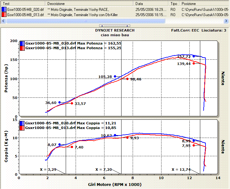

                La K5 Matt Black (la mia) come tutte le K6, con e senza Db Killer hanno una notevole differenza:
                ma anche con il terminale racing va bene anche senza necessit? di modifiche alla carburazione, non ha incertezze n? buchi.
                Gli scoppiettii ci sono e ci saranno se non si chiude il circuito PAIR, non c'entra la carburazione.
                La moto ? un missile anche senza fare nulla, con un Pc3 ? un missile che va meglio
                Modificando la carburazione con il fuel adjuster non si va ad ottimizzare dove e come serve. Scaricate la mappa Pc3 dal sito e guardatela con il programma Power Commander e capirete dove, come e di quanto occorre modificare la carburazione, in un modo che nessun fuel adjuster potr? mai fare.
                Tanto vale lasciarla com'?
