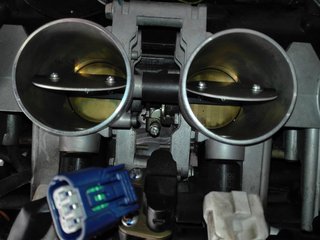

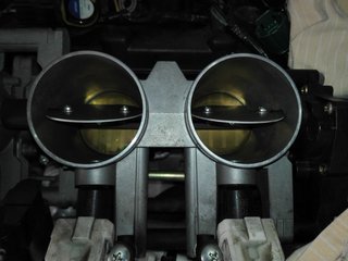

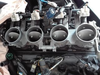

m'hai convinto e oggi ho smontato tutto l'airbox, il corpo farfallato sembra apposto, le farfalle aprono tutte e quattro insieme. quando ho smontato l'airbox ho girato la chiave e per qualche secondo è uscita la scritta F1 che lampeggiava, cosa che prima non avevo mai visto e poi è uscita la scritta CHECK fissa.

Dai dai, non scoraggiarti, è un mezzo meccanico, si aggiusta . Io intanto controllerei le candele, poi, se non risolvi, portala in concessionaria e falla attaccare alla diagnosi. Ora che hai i corpi farfallati sotto mano, controlla che l'alberino che li collega sia ben saldo

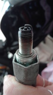

oggi ho smontato un paio di candele ma non ho potuto provarle perchè avevo pochi minuti, comunque erano nero scuro come se non avessero bruciato.

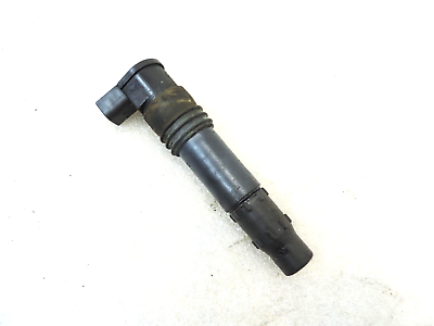

Le bobine sono quelle che si incastrano sulle candele, trasformano i 12 volt della batteria nei 15000 circa che servono per scoccare la scintilla...
non sapevo che fungessero anche da bobina pensavo fosse stato solo il cappellotto della candela...si vede che ho lavorato sempre e solo nei motori 2 tempi
