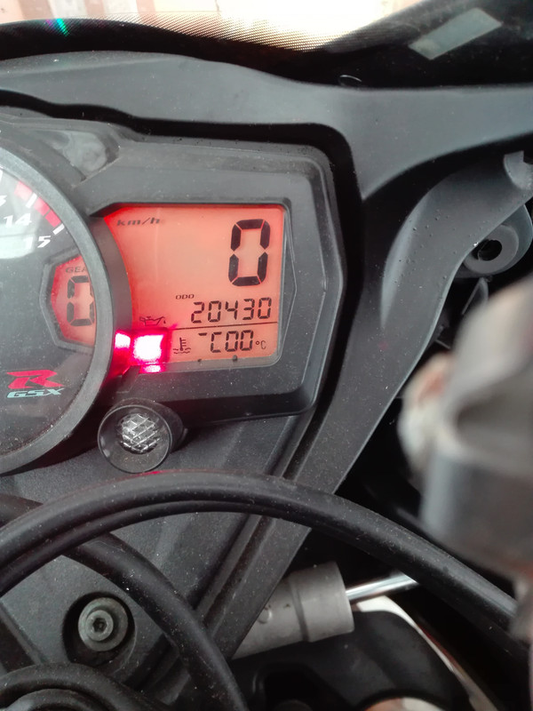

        tornato proprio ora, oggi solito problema la moto non parte e spia rossa subito accesa. al contrario di ieri che dopo aver cambiato batteria per 3/4 minuti andava perfettamente. Quando forzo con spia accesa e abbondante gas parte, oggi peggio di ieri, sembrava una lambretta ad un cilindro,gira malissimo e si spegne subito, poi c'è grande puzza di benzina non bruciata Sul cruscotto con ponte, appare trattino alto e C00 La moto a 20.400 km. per come gira, mi viene da pensare alle candele, ma non mi spego del perchè della spia rossa boh !! Ho fatto anche un video dove si sente il motore che gira da fare schifo, ma non so se si può postare

          ho risposto a Bulun e messo foto per quanto riguarda codice, poi fatto anche video ma non credo si possa postare. grazie per l'interesse
                Il TPS è da regolare (stanghetta al centro, la tua è in alto)

                    #24
                    il TPS sicuramente è da regolare ( che poi non so neanche cosa dovrei fare ) nella mia ignoranza in materia e per quel poco che ho letto, non credo che possa dare un problema così grande da non far andare la moto. Oggi con metà gas aperto si e no riusciva ad andare a 2 cilindri
