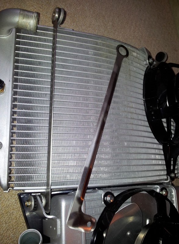

            Bisogna controllare che l'attacco superiore sinistro del radiatore non abbia strappato uno degli elementi che stanno sotto al punto dov'e' ancorato. E' una cosa che succede molto spesso (per la cronaca il radiatore e' di fabbricazione jap) tanto che per prevenire molti montano una staffa che collega la parte superiore con quella inferiore. Il problema e' comunque progettuale perche' il radiatore superiore si deve sobbarcare il peso anche di quello inferiore che sul 750 non c'era.
            Nell'immagine la staffa di supporto che scarica il peso dall'attacco, la fa un irlandese. In foto si vedono anche le ventole in alluminio fatte da un tedesco in alternativa alle originali in plastica che solitamente si sciolgono sulle punte.
