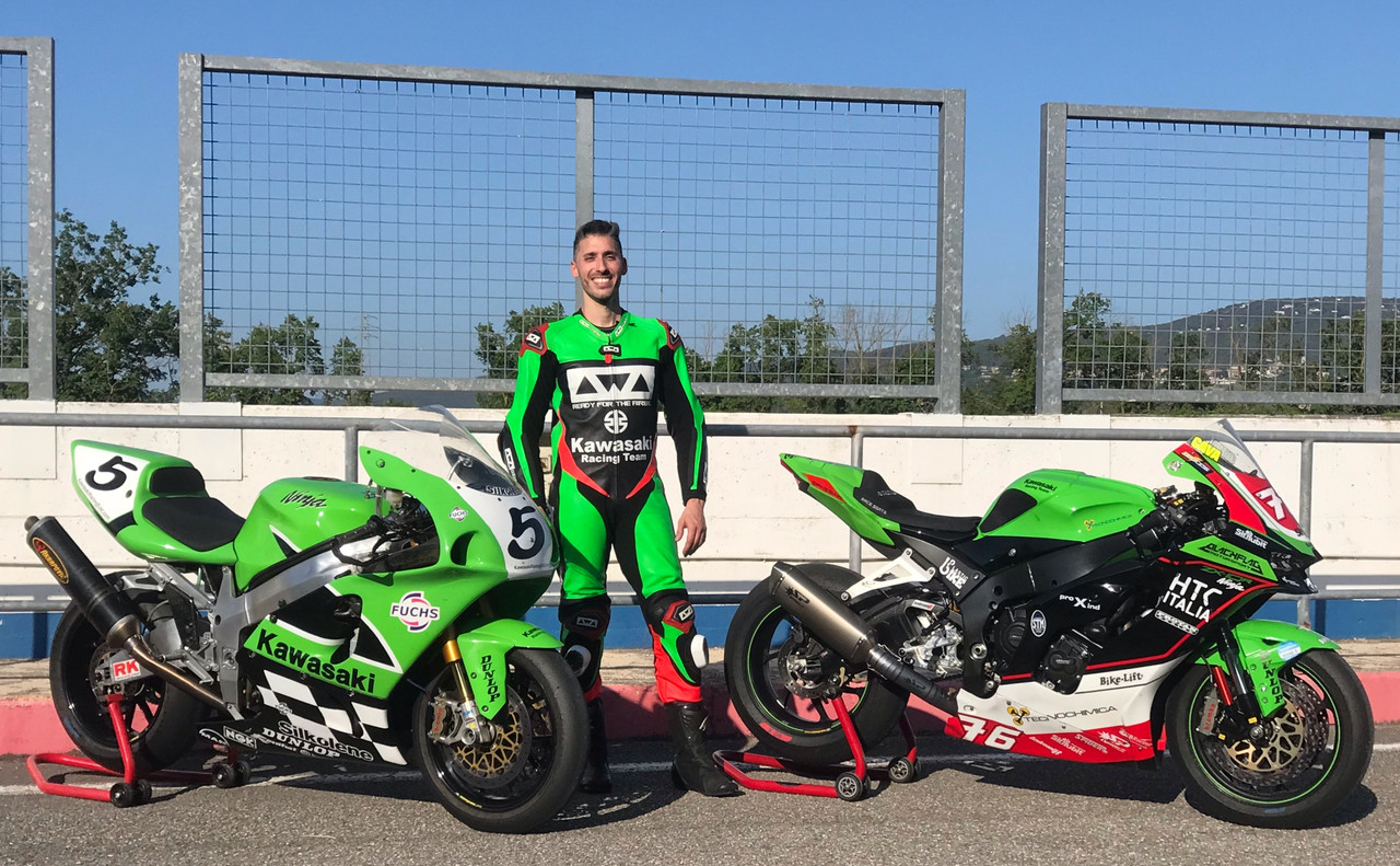

                  ZX7RR + ZX10RR
                  25 anni di evoluzione Kawasaki SBK
