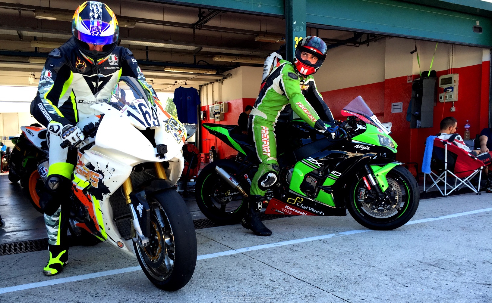

      Allora... stando dietro a Misano alla Kawasaki ZX-10R di Balbo (2016) devo dire che in effetti di motore camminaccia...... forse in allungo la S1000RR ha qualcosa di pi?.. la 'sta roba verde si muove... altra storia di quella che avevo provato io... che pareva avesse 50 cavalli di meno...
      ERGO.. scatalizzate e mappate tutti!
      Dopo metto video quando ho tempo..
