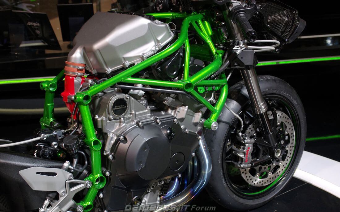

                      kawasaki ninja h2 nuda telaio frame

                          Lo noto solo ora, ma quel telaio nella zona posteriore ? molto snello
                          Sicuramente manca una parte imbulonata sopra...ma...
                            #1048
                            In mezzo al telaio c'? un motore sicuramente rigido quanto basta.
                              #1049
                              Sicuro, ma la in alto non c? nulla
                              Qualcosa gli imbulloneranno di certo
                              Anche in mezzo al telaio del 1198 c? un motore, come in tutte le moto,ma il telaio 1098 (traliccio) non ? certo cos? snello li dietro... E non deve reggere 300 cv
                              Parlo visivamente eh
