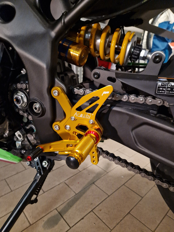

    Le pedane le ho acquistate in cina(ho preso anche viteria e copricarter)presso aliexpress.

        pedane arashi

                poi ho ordinato queste su Aliexpress (tutte nere):
                in questo modo riesco ad avere il cambio rovesciato senza toccare nulla, spero funzionino ma visto il prezzo non sarà comunque un gran danno
                  #23
                  Sono più o meno come la mie,montano i cuscinetti non le boccole.

                              pedane cinesi (fatte molto bene) con asta invertita così posso avere il cambio rovesciato, funziona benissimo.

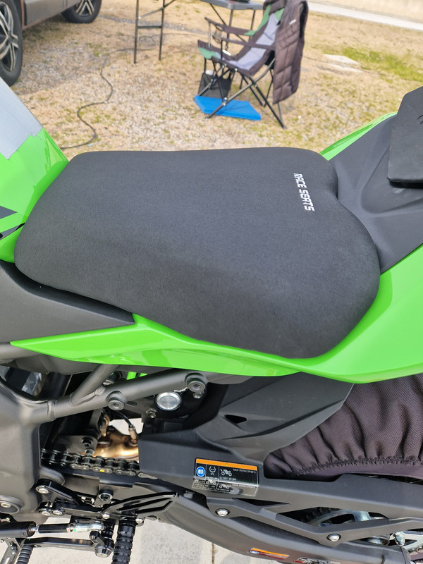

                              sella originale rifatta su mie indicazioni da Race Seats, più alta di 4 cm, piatta e con materiale antiscivolo
