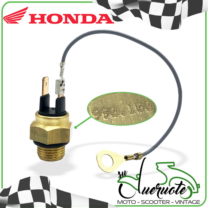

                      aggiorno dopo i consigli da fabiolo...sembra essere il sensore , infatti mettendo a massa il filo che arriva al sensore la ventola parte, ricollegando il filo al sensore e scaldandolo con un accendino non parte
                      sensore originale introvabile se non da mamma honda a 100 euro, sulla baia trovato uno che dichiarano essere uguale, ma con due uscite, una dicono di metterla a massa per migliorare non so cosa

                        Secondo me, il sensore originale è messo direttamente a massa dalla sua filettatura mentre il sensore NON originale è isolato dal resto della moto e, per funzionare, ha bisogno di esser messo a massa in modo diretto. Se la filettatura è identica, compralo e collegalo a massa in un qualsiasi punto del telaio e vedrai che funzionerà senza alcun problema

                          ci avevo pensato questa notte a sta cosa e mi era venuto il dubbio che il problema potesse essere che avevo cambiato la posizione del sensore dal radiatore(dove monta originariamente e magari fa massa) ad un tubo in rame collegato fra due tubi di gomma...e che quindi non potesse fare massa

                            Questo potrebbe essere una giusta causa del perchè le ventole non partono ... del resto, se non lo metti a massa non potrà mai portare la massa alla ventola
                            Con il nuovo sensore risolvi il problema senza troppi casini e sbattimenti

                              quindi questo sensore sarebbe la giusta soluzione perchè ha la massa e quando entra in temperatura chiude il circuito e fa partire la ventola?

                                Dovrebbe proprio funzionare così
