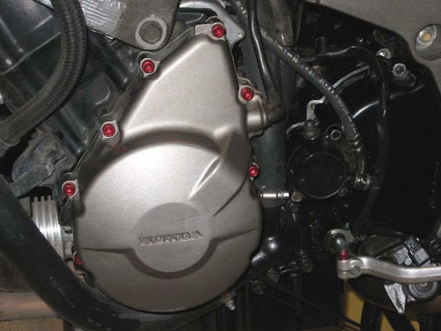

    Ho pensato a rendere "racing" anche lo statore...
    ...ed il carter (ho un nome da difendere )
