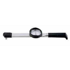

Per serraggi bassi le migliori son sempre quelle a lancetta tipo le Tohnichi..
..almeno li vedi bene la forza.
