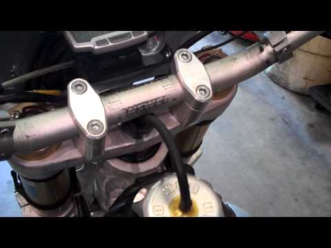

    Chi sa qualcosa di questo mezzo?
    Mi sembra di ricordare che era/? un produttore di bici americano che si mise a produrre moto.
    So che la divisione moto (o ramo aziendale) fall? qualche anno fa.
    Era buona la qualit? costruttiva, ma non ebbero un grande successo commerciale.
    Insomma, una storia simile alla Vor
      Si che CANNONDALE sia un produttore FAMOSISSIMO americano di bicliclette si sapeva....
      Vediamo se qualcuno sa qualche curiosit? di pi? su questo modello.... se aveva preso pezzi in prestito da altri mezzi
          Motore con aspirazione e scarico invertiti, iniezione, distribuzione mista catena ingranaggi, telaio perimetrale, forcella Marzocchi, ammortizzatore Ohlins, mozzi Talon, cerchi DID, avviamento SOLO elettrico, ecc...
          Diciamo che i primi (2002) avevano dei gran problemi ai cuscinetti di banco e degli ingranaggi della distribuzione, soprattutto se fossero state modificate le mappe per utilizzare pi? giri motore degli standard. Telaio di legno peggio dei primi Honda perimetrali, con una buona taratura sospensioni si ovviava in parte; non si guidava male, ma, al di l? del progetto esclusivo di un costruttore di biciclette, una qualsiasi marca giapponese andava molto meglio e non si rompeva...
