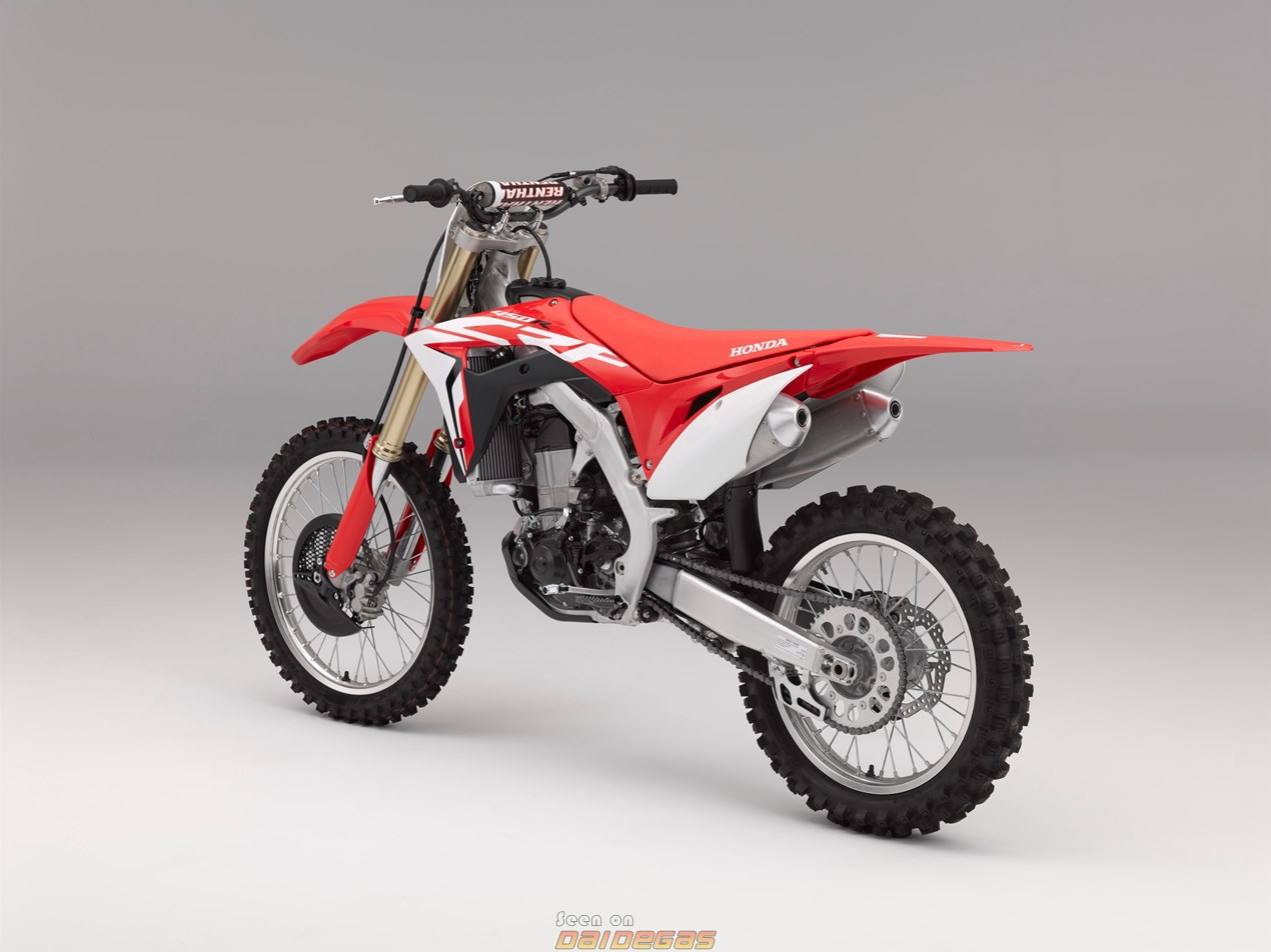

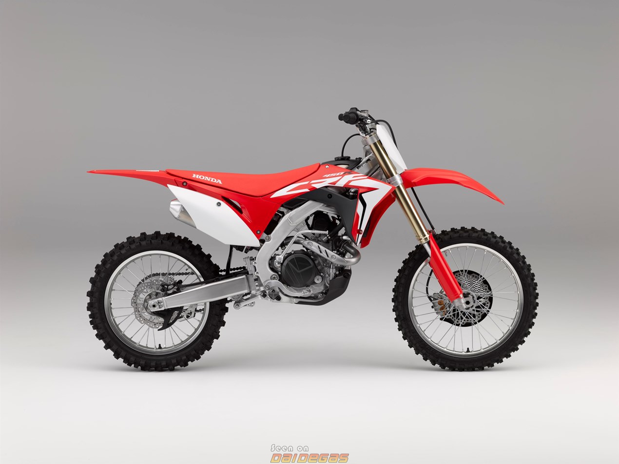

2. Panoramica del modello
La CRF450R 2017 ? stata sviluppata sulla base dell?esperienza diretta dei team Honda nei campionati AMA ed MXGP, con l?obiettivo di essere la prima a scattare dal cancelletto, la prima al ?holeshot? della curva 1 e per segnare un tempo sul giro strabiliante. Con un nuovo motore caratterizzato da un picco di potenza superiore dell?11% rispetto al precedente modello e una ciclistica in grado di sfruttarlo completamente, la CRF450R 2017 ? pi? forte, pi? affilata e pi? efficace.
E siccome una moto da cross ha la sua essenza nella sfida con il cronometro, la progettazione del modello 2017 ? stata portata avanti dalla HRC anche grazie al continuo confronto con l?attuale modello 2016 in una serie di test con simulazioni di partenza una di fianco all?altra. Il risultato ? che la trazione e la potenza del nuovo modello si trasformano in un vantaggio significativo, con soli 1,53? nello scatto da 0‑10m, che significa un -6,4% rispetto al modello 2016.
Il nuovo motore sfrutta tecnologie innovative sia per l?aspirazione che per lo scarico. Condotti di aspirazione rettilinei riducono la resistenza dell?aria e migliorano l?efficienza della combustione. Il collettore di scarico si divide verso i due silenziatori pi? vicino al motore, contribuendo cos? ad innalzare il rapporto di compressione da 12,5 a 13,5:1, un elemento chiave nella ricerca della maggiore potenza.
Al posto della forcella KYB ad aria presente sul modello 2016, troviamo la forcella a steli rovesciati Showa da 49 mm con molle in acciaio, sviluppata sulla base dell?unit? racing impiegata nel campionato giapponese. Le travi discendenti del telaio in alluminio sono ora rastremate per fornire maggiore stabilit? sull'anteriore e trazione, inoltre la CRF450R 2017 ha geometrie completamente rivisitate: interasse pi? corto, forcellone pi? compatto, e nuove impostazioni per inclinazione cannotto di sterzo e avancorsa. Inoltre il baricentro ? pi? basso, grazie anche a dettagli come il serbatoio benzina in titanio e l?infulcraggio superiore del monoammortizzatore posizionato pi? in basso.

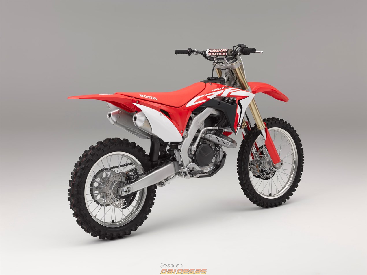

Le sovrastrutture dal design totalmente nuovo creano prestazioni aerodinamiche ultra-efficienti, e una forma liscia ed "organica" per offrire al pilota la massima libert? di movimento. Presentano inoltre grafiche stampate con la tecnica dell'inserimento della pellicola, che realizza immagini nitide e una finitura durevole. E per la prima volta ? disponibile il kit di avviamento elettrico.

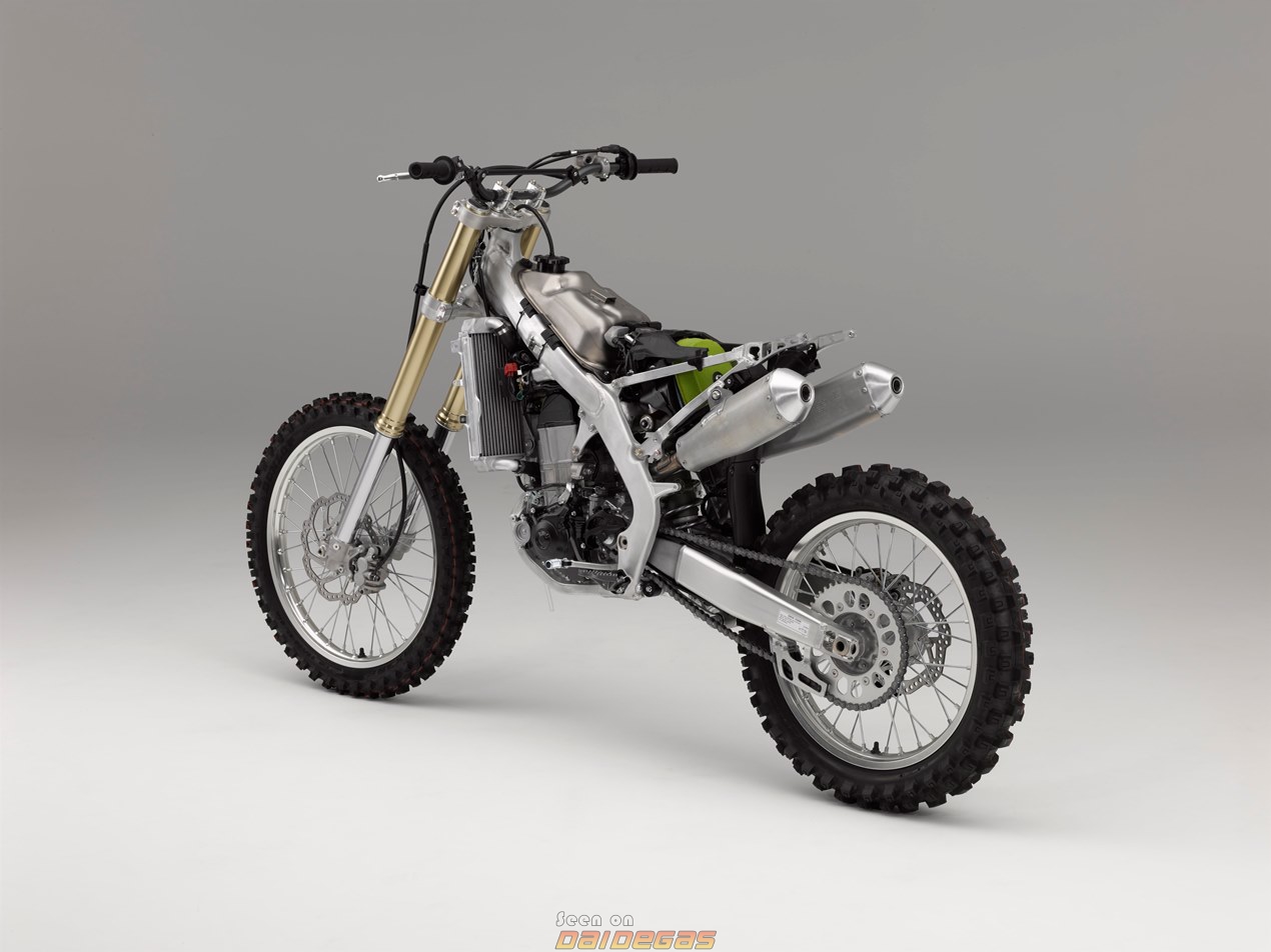

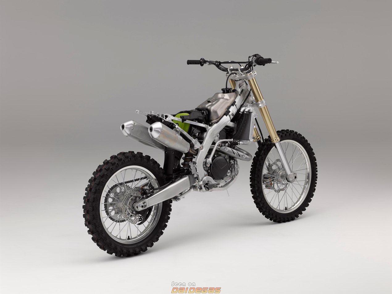

3.1 Motore
Il motore da 449cc della CRF450R 2017 ha una potenza massima superiore dell?11% rispetto al precedente modello. Se sovrapposte, le curve di potenza e coppia della 16YM e della 17YM mostrano graficamente il miglioramento in termini di prestazioni del nuovo motore: ? pi? vigoroso in ogni punto, sia ai regimi bassi e medi, sia nel picco di potenza, con pi? allungo e consistenza anche in prossimit? del limitatore.
Per ottenere tale incremento di prestazioni, ogni particolare del motore ? stato scrupolosamente sviluppato insieme agli ingegneri della HRC. La testata presenta la conosciuta distribuzione Unicam a quattro valvole ma con nuovo design: ? ora presente un bilanciere a dito sulle valvole di aspirazione che determina un?alzata aumentata di 0,5 mm, ora pari a 10 mm (1cm), mentre l?alzata delle valvole di scarico aumenta di 0,85mm, ora pari a 8,8mm.
Il diametro delle valvole di aspirazione ? 38 mm (+2mm) e grazie alla lavorazione bidirezionale delle sedi valvola, il flusso dei gas ? pi? omogeneo. Il flusso in ingresso nei condotti ? ora diretto e rettilineo, migliorandone del 19% l?efficienza. Analogamente, il flusso dei gas di scarico ? del 10% pi? efficiente attraverso gli scarichi doppi, a loro volta ridisegnati con curvature radiali graduali. I terminali di scarico doppi sono pi? corti di 78 mm.
Le molle delle valvole hanno una sezione trasversale ovale, contribuendo a ridurre l'altezza della distribuzione e ad ottenere dimensioni complessive pi? compatte della testata. L?angolo incluso tra le valvole di aspirazione ? ora di 9? (dai precedenti 10?), e quello tra le valvole di scarico ? di 10,5? (dai precedenti 11,5?), modifica che, grazie anche al nuovo pistone, massimizza l?efficienza della combustione e permette di ottenere un aumento del rapporto di compressione dal precedente 12,5:1 all?attuale 13,5:1. Al raffreddamento del pistone provvede un getto d?olio a 4 fori, pi? efficace rispetto al precedente sistema a 2 fori, per tenere sotto controllo il calore generato dall?incremento della compressione.
Lo spinotto del pistone e il bilanciere a dito sono entrambi dotati di rivestimento DLC (Diamond- like Carbon), caratterizzato da eccellente resistenza all?abrasione e durabilit?, e dalla capacit? di ridurre le perdite per attrito. Le misure caratteristiche di alesaggio e corsa rimangono immutate a 96 x 62,1 mm.
Il motore ora utilizza una pompa di recupero per distribuire l'olio a forza (invece che nebulizzarlo) sia per la trasmissione che per la frizione, riducendo l'attrito, migliorando l'efficienza della lubrificazione e minimizzando le perdite da pompaggio. ? ora impiegata una sola fonte di olio, invece di due come in precedenza, e ci? si traduce in una riduzione del volume totale di lubrificante dai precedenti 1390 cc (olio motore pi? olio trasmissione), agli attuali 1250cc.
L?alleggerimento complessivo e il dimensionamento compatto sono stati ottenuti con numerosi nuovi approcci. Posizionando il contralbero di bilanciamento dentro al carter motore ? stata ridotta la distanza tra albero motore e contralbero stesso. Inoltre l?ingranaggio della trasmissione primaria e del contralbero sono in comune, cos? come sono in comune l?ingranaggio guidato della primaria e quello della pompa dell?olio.
La velocit? di rotazione dell'ingranaggio della trasmissione primaria ? ora maggiore del 30%, determinando cos? minori sollecitazioni su cambio e frizione. Per sfruttare al meglio la maggiore potenza e coppia, sono stati messi a punto tutti e cinque i rapporti delle marce, con la trasmissione finale che passa dalla precedente 13/48 ad una pi? corta 13/49 rispettivamente per pignone e corona.
La frizione ora ? composta da 7 dischi conduttori (invece di 8) e da 6 dischi condotti realizzati con un nuovo trattamento superficiale. Questa soluzione non solo ha determinato un vantaggioso risparmio di ingombro (7,7 cm totali e quindi 2,6 mm pi? sottile) e di peso, oltre a positive conseguenze sui costi di gestione, ma non ha nessuna conseguenza negativa su durevolezza e affidabilit?. Un disco conduttore della frizione da 2 mm (pi? spesso di 0,4 mm) disperde calore pi? efficientemente, mentre le molle ad anello antivibrazioni sono mantenute per realizzare un collegamento consistente tra i dischi.
I comandi e le indicazioni a disposizione del pilota sono ora razionalizzati e posizionati insieme sul lato sinistro del manubrio: pulsante di spegnimento del motore, spia EFI, pulsante di selezione della modalit? EMSB con spia LED.
Il sistema di selezione mappe motore Honda EMSB (Engine Mode Select Button) consente al pilota di adattare in modo istantaneo alle condizioni del tracciato le caratteristiche di erogazione del motore. A moto ferma, al regime di minimo, una semplice pressione del pulsante per poco meno di un secondo permette di selezionare la mappa motore in sequenza crescente. Premendo invece rapidamente il pulsante, il LED integrato segnala la mappa in uso con un numero corrispondente di lampeggi (1 lampeggio per modalit? 1, ecc.). E ad ogni selezione di un'altra mappa, la nuova scelta ? sempre confermata al pilota con il corrispondente numero di lampeggi.
La mappa 1 utilizza la combinazione standard degli intervalli di accensione e iniezione per offrire un'erogazione bilanciata di potenza e coppia. La mappa 2 ? di natura pi? mite, offrendo una risposta dell'acceleratore facile da gestire, adatta ai fondi a bassa aderenza. La mappa 3 ? la pi? sportiva, con una combinazione di potenza e coppia sempre reattiva e aggressiva. Mentre la mappa 1 ? standard e non modificabile, le mappe 2 e 3 possono essere ulteriormente personalizzate con l'hardware e il software di mappatura del noto "setting tool HRC".
Per la prima volta, ? ora disponibile per la CRF450R il kit di avviamento elettrico.

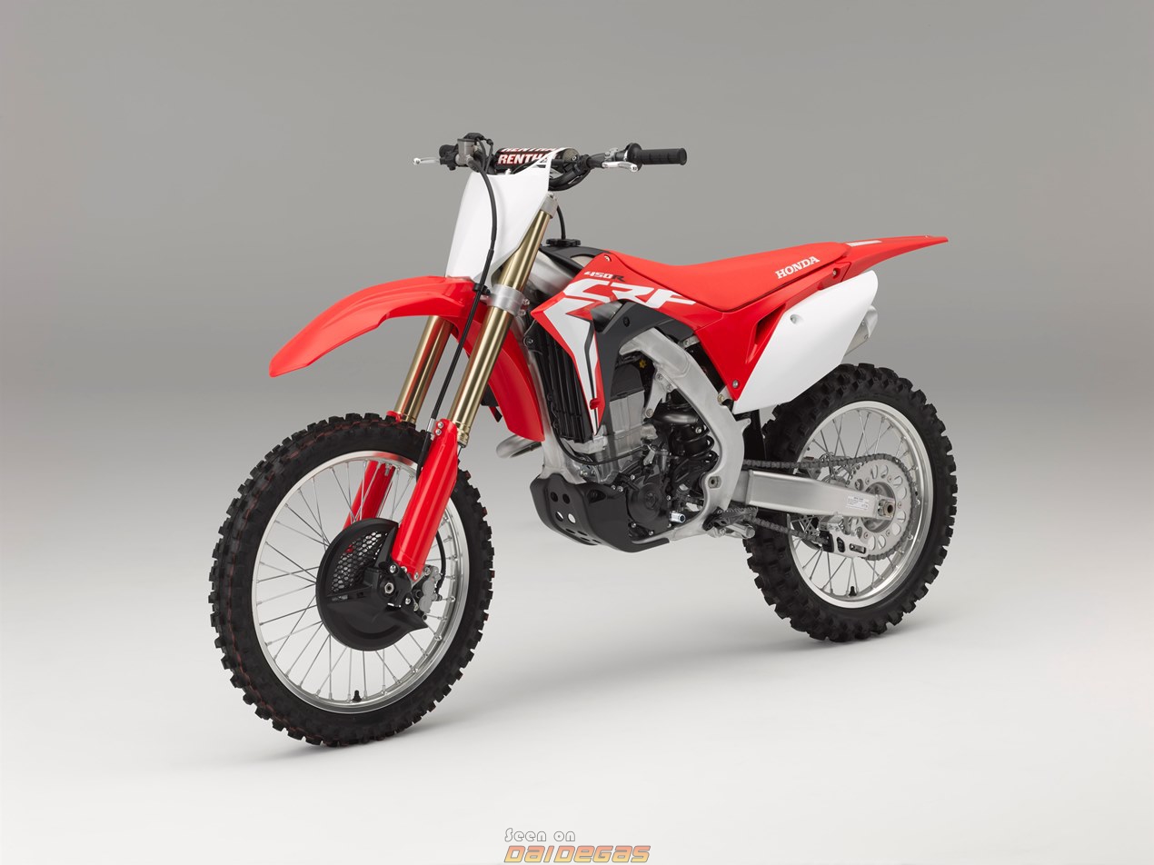

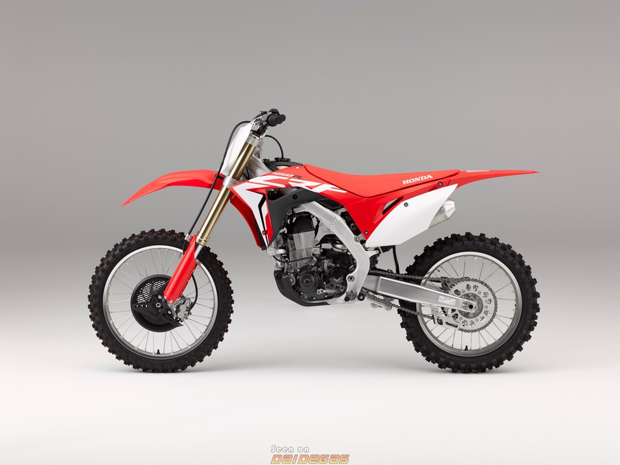

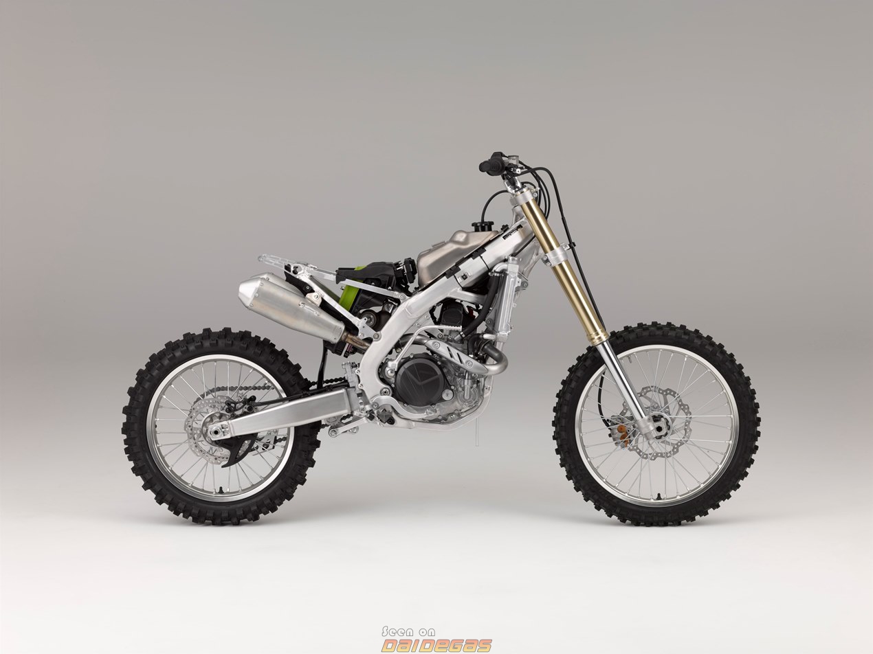

3.2 Telaio e ciclistica
Il telaio completamente ridisegnato della CRF450R 2017 offre al pilota la possibilit? di sfruttare al meglio il nuovo potente motore. La struttura in alluminio a doppio trave discendente giunge alla settima generazione con obiettivi chiari: migliorare la velocit? in curva, la stabilit? sull'anteriore, la direzionalit? e la trazione al posteriore, offrendo al tempo stesso livelli elevati di confidenza e prevedibilit? delle reazioni.
La principale modifica, percepibile anche a vista, risiede nelle due travi principali, che sono ora rastremate, garantendo maggiore stabilit? dell?avantreno, trazione e fiducia nel comportamento dinamico. La rigidit? torsionale ? stata ridotta del 6,8 %, con rigidit? laterale invariata, per migliorare l?efficacia della sterzata e il feeling. Ne beneficia anche il peso (-270 grammi) e grazie ad un componente estruso invece che forgiato, anche il telaietto posteriore ? pi? leggero (-225 grammi).
Sono inoltre presenti modifiche meno evidenti nella struttura e nei parametri dinamici delle prestazioni del telaio. Il baricentro ? pi? basso di 2,7 mm. L'interasse ? pi? corto di 11 mm, pari a 1.482mm. La distanza fra il perno della ruota anteriore e il perno del forcellone ? aumentata di 13 mm, ora pari a 913 mm, mentre la distanza tra quest?ultimo e il perno della ruota posteriore ? stata ridotta di 24 mm, ora pari a 569 mm. Questa nuova configurazione sposta maggior peso sulla ruota posteriore, con il risultato di una trazione eccellente, un obiettivo chiave dello sviluppo.
L'inclinazione cannotto di sterzo e l'avancorsa sono impostate a 27,4? e 116 mm (rispetto ai precedenti 27,1? e 117 mm). Il peso totale in ordine di marcia e con il pieno di benzina (6,3 Litri) ? 110,6 kg.
La CRF450R 2017 ? pi? snella, pi? compatta e anche pi? facile da gestire grazie al baricentro basso. La nuova configurazione carica maggiormente il retrotreno e d? maggiore trazione, permettendo di spingere al limite l?eccezionale livello di aderenza e direzionalit? dell?avantreno.

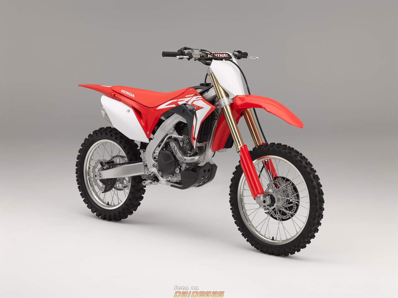

La nuova CRF450R 2017 ? dotata di una forcella Showa da 49 mm con molle in acciaio, completamente regolabile, sviluppata sulla base dell?unit? racing impiegata nel campionato giapponese Non si tratta di un'evoluzione dell?unit? da 48 mm precedentemente montata sul modello 14YM, dalla quale differisce sotto ogni punto di vista: il cilindro ha un diametro di 25 mm (anzich? 24 mm), l'asta ? da 14 mm (anzich? 12,5 mm) e il pistone ? da 39 mm (anzich? 37 mm). Come ci si aspetta da una sospensione pronto‑gara, appena fuori dalla cassa l'azione della forcella ? flessibile, omogenea e totalmente controllabile.
Il punto di attacco superiore del monoammortizzatore Showa completamente regolabile ? pi? basso di 39 mm e l'ammortizzatore stesso ? montato centralmente rispetto all'asse longitudinale della moto (precedentemente era sfalsato di 5 mm), migliorando cos? la centralizzazione delle masse e la stabilit? ad alta velocit?. Lungo 599 mm, il forcellone in alluminio ? pi? corto di 18 mm e pi? leggero di 220 grammi rispetto alla precedente unit?, con una forma dei bracci pi? sottile (in sezione trasversale).
All?anteriore un disco a margherita da 260 mm offre un'efficiente dissipazione del calore, grande potenza frenante e ottima sensibilit?, grazie anche alla pinza a due pistoni che lo stringe; al posteriore troviamo un disco a margherita da 240 mm e una pinza a pistoncino singolo. I leggeri cerchi in alluminio hanno raggi a montaggio diretto che riducono le masse non sospese. Le misure sono 21? x 1.6 all?anteriore e 19? x 2.15 al posteriore. Gli pneumatici di primo equipaggiamento sono i Dunlop MX3SF ed MX3S per terreni morbidi.
La nuova CRF450R 2017 ? equipaggiata con un serbatoio benzina in titanio da 6,3 litri che pesa 513 g in meno del componente in plastica che sostituisce. Il risparmio di oltre mezzo chilogrammo in quella posizione contribuisce in modo significativo al miglioramento della manovrabilit? e all?abbassamento del baricentro. Le forme delle sovrastrutture facilitano i movimenti del pilota, e la sezione frontale composta dal gruppo convogliatori/radiatori + pi? stretta di 30 mm. Infine il parafango anteriore ridisegnato convoglia un flusso d'aria pi? efficace verso il radiatore. Bellissima e filante, la nuova CRF450R ? anche resistente e perfettamente rifinita, con resistenti grafiche stampate con la tecnica dell'inserimento della pellicola che coprono un'ampia zona ed hanno propriet? antigraffio.
