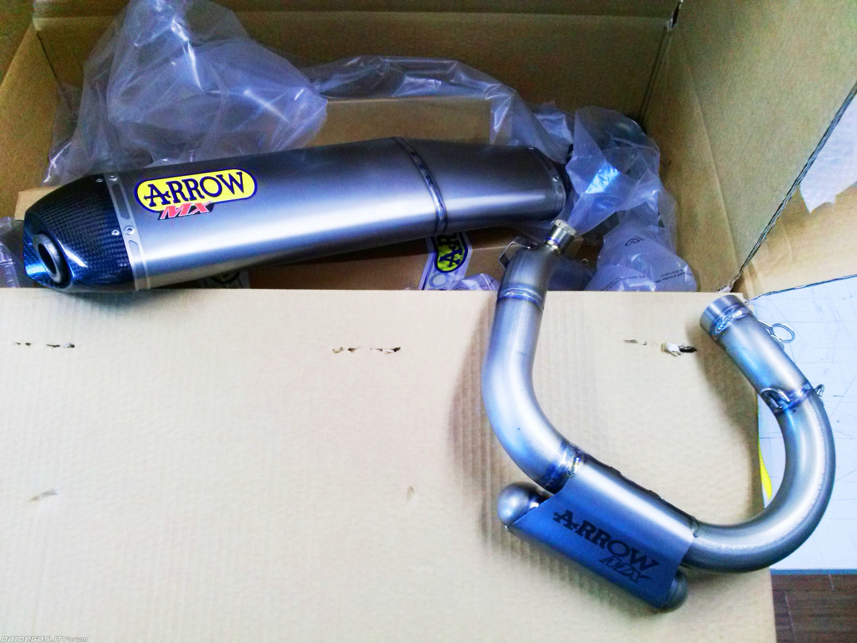

    Oggi il corriere ha portato un'oggettino da niente
    ragazzi che spettacolo!!!
    cos? oggi a pranzo mi son dilettato nel montaggio.... 18 minuti NETTI per metterlo su!!!
    la cosa che mi ha subito impressionato ? che le dimensioni sono precisissime, non ho dovuto faticare per nulla per far coincidere i buchi, l'ho fissato in un'attimo....
    le saldature dal vivo sono da sbavo... poi appena accesa, il collettore ? subito diventato viola
    e poi.... CHE SOUND

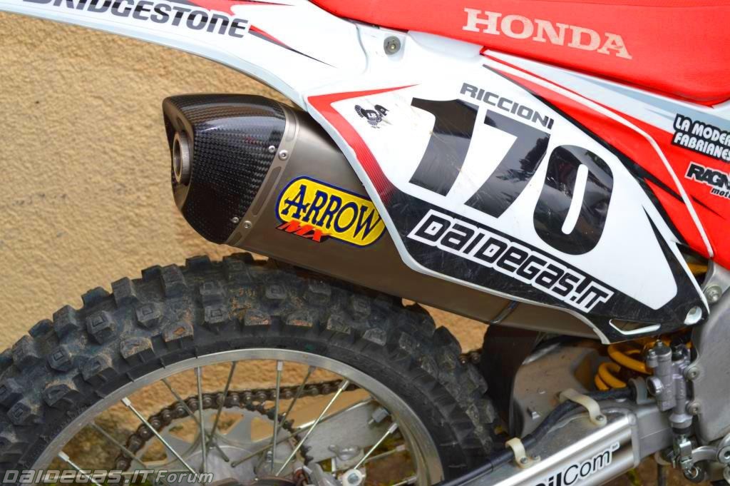

      ecco qualche foto.....
      Prima
      Dopo
        Cavallo goloso...
        Bello.. sembra molto curato davvero...

            Cavallo goloso...
            se dalle foto ? bello.... dal vivo ? uno spettacolo
            la fattura ? raffinatissima... le saldature fatte veramente bene
