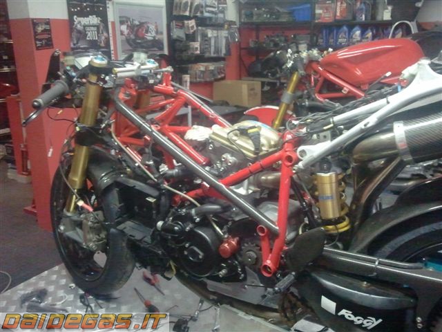

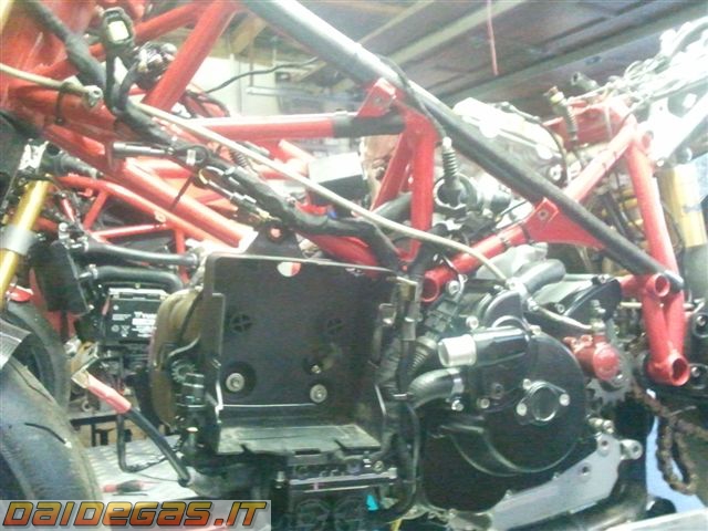

Motore 1198 su 996 Ducati
    Prima accensione...
    [YOUTUBE]3kIo66swpjY[/YOUTUBE]
    adattare motore 1198 su ducati 996
      Montare motore ducati 1198 su ducati 996 998

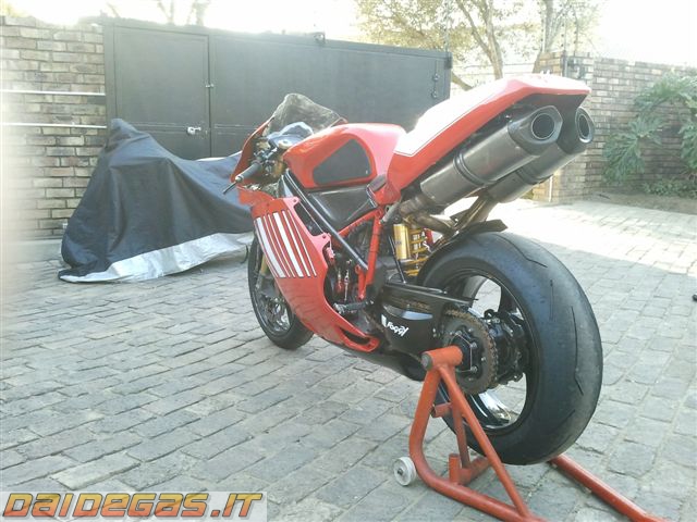

        cavolo che lavoro...interessante per?
          nn so com?...ma son scene gi? viste
          vuoi qualke foto dav ?
            Bel lavoro, complimenti.

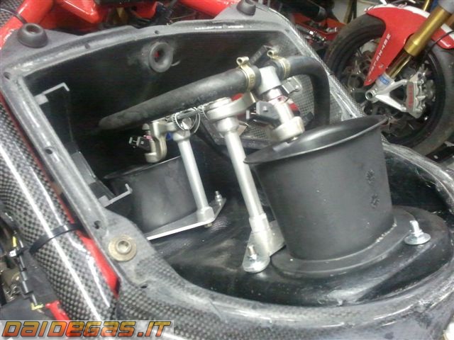

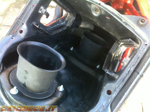

            Sto facendo qualcosa di simile: motore 1098 su telaio 748 e mi interesserebbe discutere con chi ha svolto il lavoro di alcune scelte fatte per quanto riguarda il posizionamento dell'impianto di iniezione.
              bel lavoro, anche se graficamente e stilisticamente ? orrenda
                Anche questo ? il bello delle Ducati, le combini come vuoi!!!
                  B? quel che vuoi.. il tipo ha avuto uno sbattimento folle...
                  Per? un 998R con motore 1198... trovatemelo e passo a Ducati! avendo soldi..

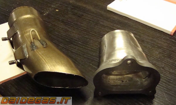

                      han messo pure le foto...vuoi pure le quote ?
                      a me chi mi fece il lavoro mi porib? di farlo vedere in giro
                      poi me ne son fregato ma cmq mi tengo x me certe cose

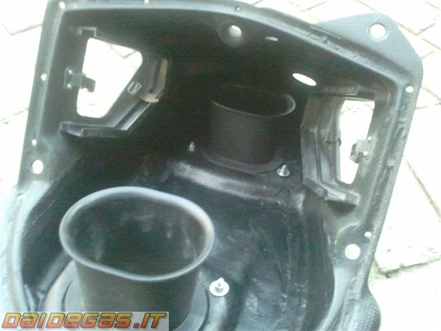

                      cmq dalle foto che ha postato dav si capisce bene : in centro al condotto e il + in alto possibile ,spazio a disposizione permettendo cio? sempre circa 2 cm + bassi che sul 1098-1198
                      il problema grosso ? posizionare l'iniettore del cilindro anteriore,ha poco spazio
                      io per recuperare altezza ho bombato la cassa filtro e abbassato i cornetti
                            che sono enormemente lunghi -.-
                            i miei li faccio pi? corti
