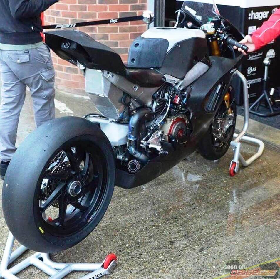

              Ducati Panigale V4R Brands Hatch SBK
              Questa per? ? la Ducati Panigale V4 RS mica la R no?
