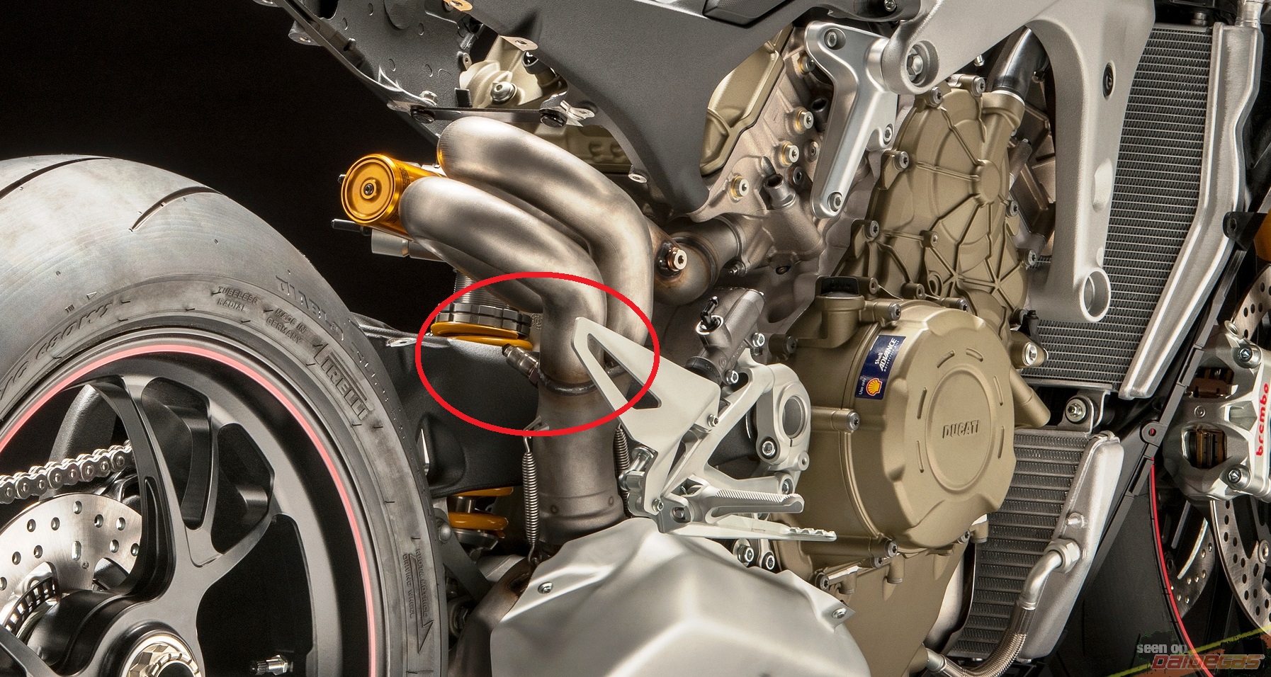

Cavo lambda tocca il forcellone, possibile richiamo? PANIGALE V4

Ma con 'attacco della lambda in quel punto, c'? poco da inventarsi col richiamo, dovrebbero cambiare il collettore...
Mi sembra troppo gridare gi? ad un problema ... piuttosto non me ne voglia il concessionario, ma mi sembra pi? una questione di approntamento e come si possa far girare meno "largo" il cavo della lambda senza farlo toccare con il movimento del forcellone ... in teoria basta far arretrare il cavo verso il motore e fissarlo con una fascetta per impedirgli di stare largo ed andare a contatto con il forcellone ......
pace a tutti!
Dici Ivan? Dipende dove va l'attacco...... anche perch? mica puoi appoggiare il cavo plastico sulle testate o sui collettori....
Diciamo che quando si INDUSTRIALIZZA un progetto.. si risolvono proprio QUESTE cose... a cui in designer non pensano ovviamente.
Axx addirittura hai trasformato il mio intervento dill? in un topic a s? stante?
Comunque era una cosa facilmente evitabile, se sia un problema o meno lo vedremo, per i rapporti di leva se la ruota ha escursione 120mm l? pi? di 20 non ne dovrebbe fare, ma sono suffienti per far piegare il cavo a ridosso dell'uscita dalla parte metallica quindi di certo ? una cosa brutta "concettualmente".
