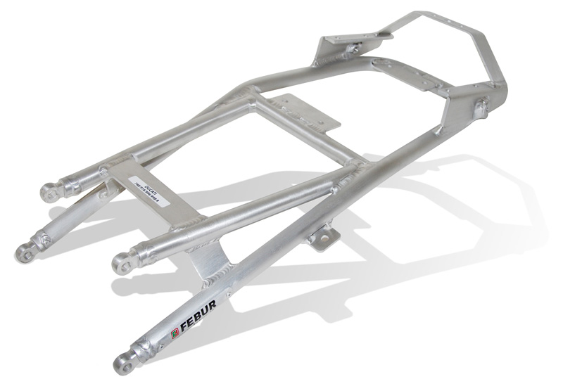

    Ciao a tutti ho da poco acquistato una Ducati 916 S del 95 che ha montato questo telaietto posteriore ma non penso sia originale. Dato che sono profano sapete dirmi qualcosa?

    Hanno tagliato dei pezzi e messo una staffa di rinforzo sopra la pedana passeggero
    ecco come dovrebbe essere
    A vedere il lavoro che hanno fatto eviterei di portare qualcuno
      Che bestie
        e secondo voi che utilit? hanno?
          Messe li cos? nessuna
          Quando il passeggero si siede il peso grava tutto sul sedile che appoggia sul traversino sopra la centralina e sui due gommini.
          I pezzi tagliati lavoravano a trazione e reggevano il peso perch? attaccati al telaio con i tubi superiori del telaietto e il peso veniva scaricato su quelli inferiori che lavorano a compressione.
          Eliminando quei due pezzi tutto il peso grava su quelli inferiori che ora tenderanno a piegarsi e crepare i tubi inferiori in prossimit? della saldatura (punto pi? debole) della staffa della pedana.
          A dimenticavo il peso cos? andr? anche a gravare sui silenziatori.
          PS alla lunga il telaietto secondo me si sarebbe rotto anche per le vibrazioni senza portare nessuno.
          Non capisco l'utilit? di tale modifica, anzi scempio
            la modifica ? stata fatta per un semplice motivo:
            non ha il motore originale )))))
            nel 916 del 1995(che ? solo biposto o sp ,s non esiste) nel codone,sotto ,adagiata sul fondo con 4 staffette c'era la centralina 1.6
            qui han montato un motore del 916 strada del 1994 o un motore sp (centralina p8,che va montata li.
            non esiste nessun telaietto biposto che possa ospitare quella centralina,quindi han segato il segabile per farci stare la centralina p8
            tra le altre cose...hans egato pure le staffe centralina.....

            detto questo c'? da capire se la moto non sia un 916 strada del 1994 immatricolato nel 1995 a cui han sostituito il telaietto monoposto con uno biposto.

              Ah, quindi se prendo un telaietto normale come ha postato Ruggero questa centralina che ho non ci va?
              domani controllo il libretto
                per questa centralina hai un solo telaietto:
                monoposto versione sp / sps(solo 916 e 996) oppure racing fino al 2002.
                quello del 748 non va bene,perch? esce con la centralina 1.6
                il telaietto in questione che puoi montare ? questo:
                questo ? quello del 748 e non va bene(vedi la centralina che ? diversa)
                ocio,che tu ora hai la centrlaina montata capovolta,e ti han segato i due attacchi al telaio della stessa.
                la centralina devi montarla su gommini,non rigida,altrimenti ti dura dalla sera alla mattina.
