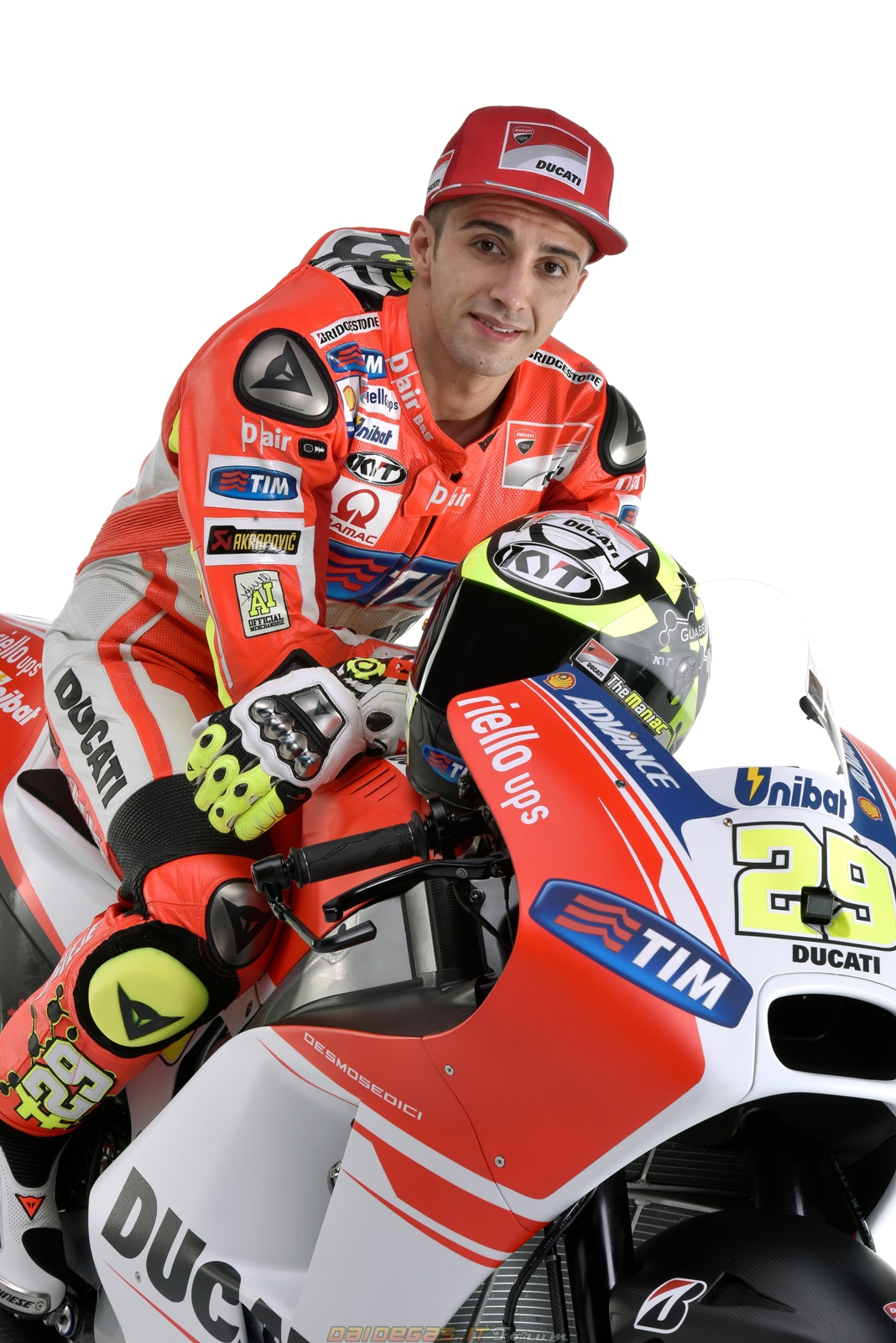

            Qualcuno sa cosa sono quegli "affari" (non saprei come definirli) neri attaccati alle travi del telaio, vicino al cannotto sterzo, pi? o meno sotto ai semi manubri ?
            Sono visibili in tutte le foto pubblicate a pagina 5 di questa discussione.

              Credo siano battute di sterzo "morbide".
                  Io intendo quell'affare che si vede nella foto in calce, proprio sotto il marchio Brembo stampato sulla leva del freno.
                  Mi pare strana la posizione per delle battute di sterzo: non mi sembra un punto di eventuale contatto con i semi manubri o con le mani del pilota.

                    Batte col fodero forca
                    In effetti son enormi
                              Quelli sono i subwoofer.....
