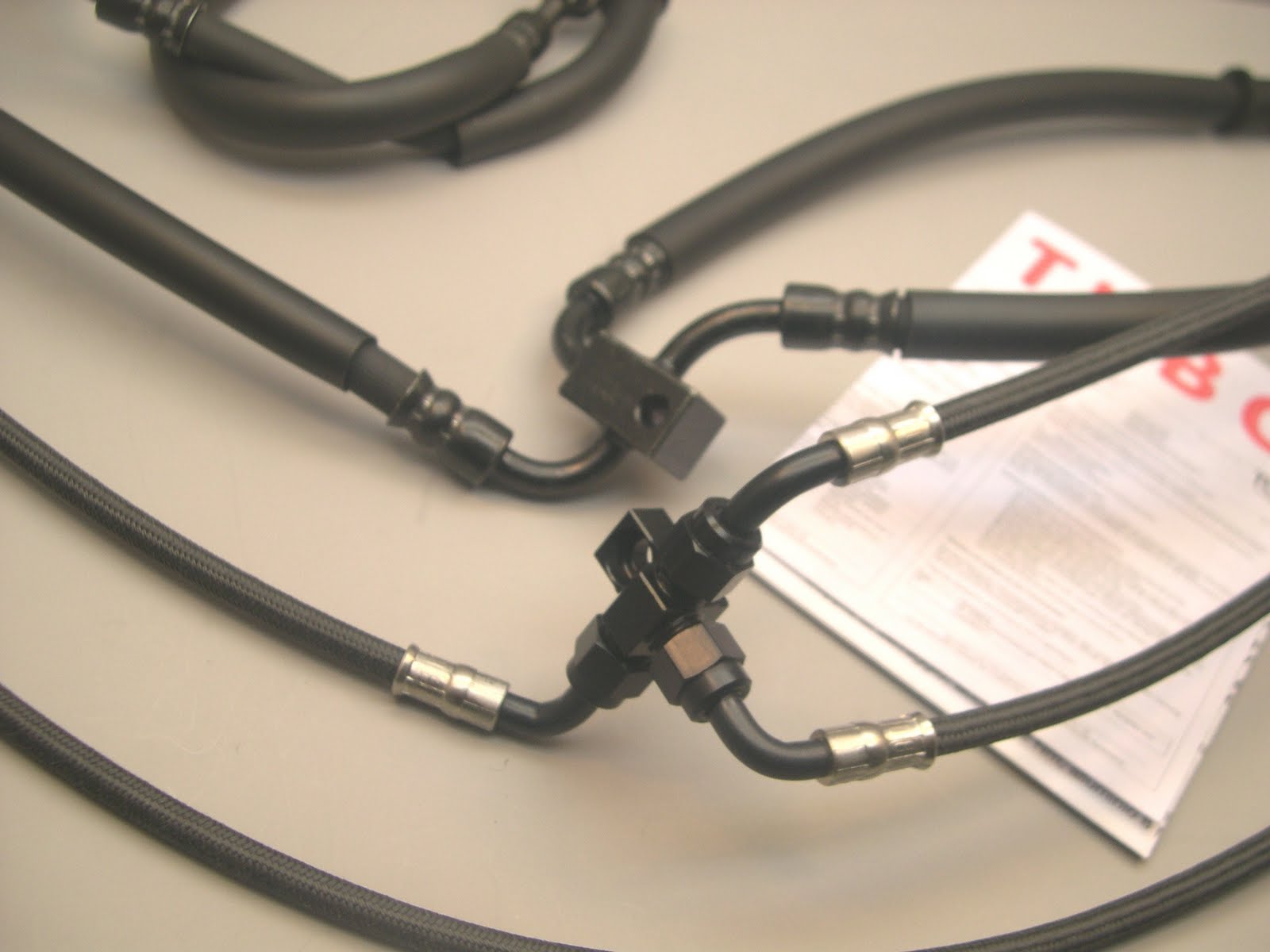

                        Ho trovato la foto in rete se non vado contro il regolamento pubblico anche il link...
                        imgur: the simple image sharer
                          Originally posted by mailandrea View Post
                          una chiamata a frentubo no eh? ehehe
                          Io ho solo suggerito
                            ottimo.
                            Bella foto.
                            Il kit frentubo, di cui sei interessato, ? l'ultimo a destra.
