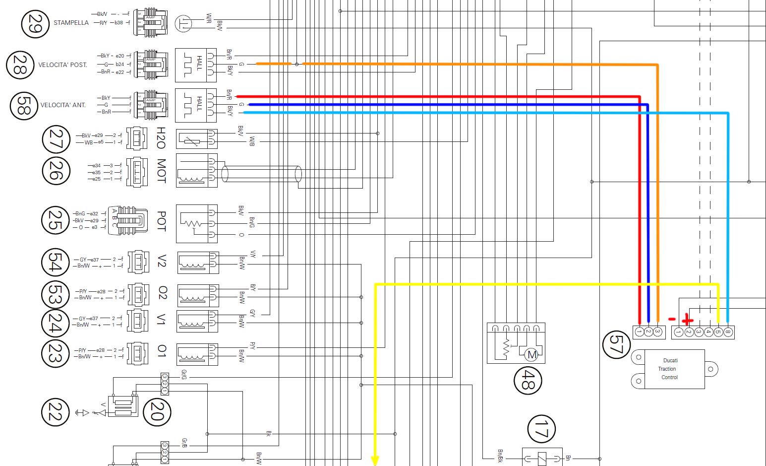

                    Guardando il cabling della centralina DTC il mistero un p? si infittisce ...
                    Si vede che il sensore ruota anteriore come noto lo usa solo lei, che come sapevo ma non ricordavo controlla anche il quickshift (il filo "giallo" va alla presa del cambio elettronico), ho segnato + e - sui pin 1 e 2, il pin 8 va al sensore velocit? posteriore e ... il 3 e 4 alla acquisizione dati mentre mi aspettavo di vedere collegato il CAN , apparentemente ? "in aria libera" e non ha senso ... comunque non ? lei a comandare direttamente le bobine, perci? sono informazioni che da via can alla centralina, cos? anche per il quick shifter...
                            no klemmax, non puoi dire che lo usa solo lei, tu non sai se legge gli impulsi del sensore, li converte in n? e li spedisce via can alla ecu.
                            E' collegato a lei, magari x ragioni di layout cablaggi e per risparmiare fili in giro
                            A dimostrazione di ci? sulla 1198s il segnale sensore velocit? post. va solo alla ECU, ma non per questo il cruscotto non ti sa dire la velocit? oppure la DTC fa i conti senza giri al posteriore ... quindi questo ti fa capire che il dato x la velocit? ? campionato dalla ecu e rispedito sul can, sia al cruscotto x scrivere la vel. sul display e contare i km percorsi e forse anche alla DTC.
                            M sai, una volta sul can, un dato puo' essere utilizzato da tutti quelli connessi sul bus
                              #29
                              Esatto!!
                                Non fa una piega, ? esatto. Nel caso 1x98 ci sono degli altri indizi che mi fanno propendere per quello che ho scritto. Nell'ordine, sempre da cablaggio e probabilmente per una questione di prestazioni il DTC acquisice anche la ruota dietro direttamente - anche per questo penso che la centralina "faccia da se"; il segnale non penso finisca su CAN perch? non ? acquisito dal DDA bench? interessante (ha una sola velocit? e al acquisisce anche con sensore anteriore guasto,testato di persona), e sarebbe sensato anche per scalare lo stesso impianto, che pu? essere usato per 1198 base - ovviamente non posso esserne certo
