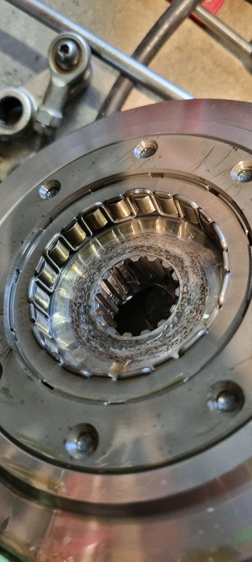

    Ieri ho smontato anche il volano. La ruota libera è ok, non dipende da lei.
    Ho smontato i due iniettori...li ho puliti perchè erano zozzi di grasso...
    Spero nel weekend di sistemare la moto e riprovare...ma dubito che si accenda.
