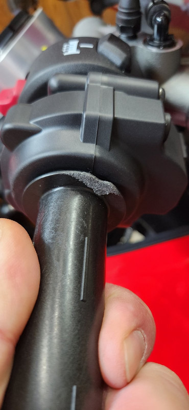

    Decido di sostituire le manopole oem ducati che ritengo troppo gommose con delle domino che mi danno più feedback dai manubri. Rimuovo la manopola dal tubo gas e noto che lo stesso ha un evidente problema di processo, mancato riempimento dello stampo, il difetto è nascosto dalla manopola ed il controllo qualità in fabbrica è stato gabbato. La funzione non è compromessa ma per il prezzo premium pagato ne faccio una questione di principio, ne chiedo la sostituzione in garanzia che mi viene negata e mi viene detto che non avrei mai dovuto smontarla senza rivolgermi al concessionario ufficiale ducati.

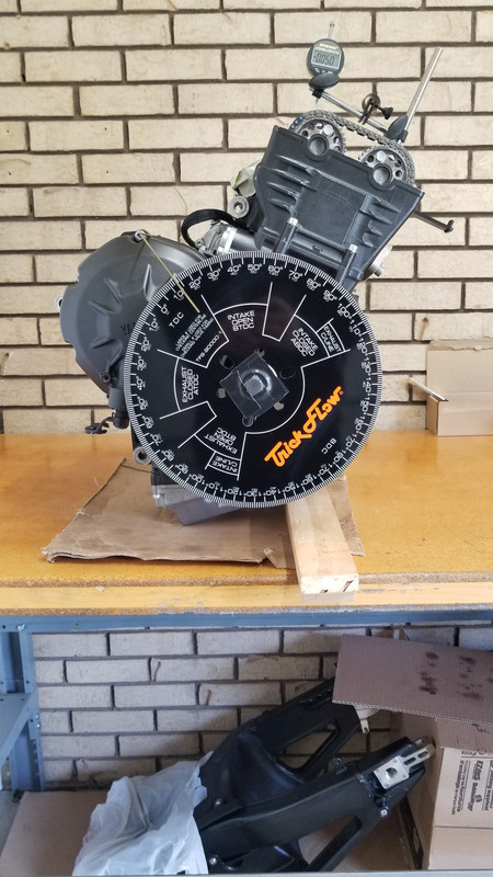

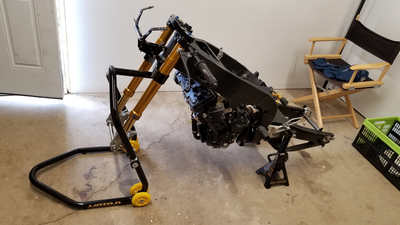

                      Questa è la mia r1 2008 solo pista, al di la' di Peppo Russo che ha flussato la testa il resto è roba mia.
