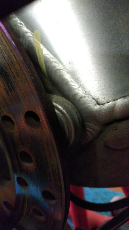

    A ok confermi cose separate dalla ruota frenata per surriscaldamento
    Oddio confermo, non sono mica un meccanico o il progettista, me ne vado per una logica, avendo avuto la moto in oggetto
      #32
      perdonami ragioniamo, a me quella del tubo mi sembra una cazzata, ma diciamo che è quella
      mozzo e cuscinetti grippati cosa c'entrano?
      Resoconto: quando mi han montato la ruota han dimenticato uno spessore .. questo teneva la ruota non esattamente in asse inoltre il disco toccava sul supporto pinza causando questi surriscaldamenti e successivo bloccaggio impianto .. in più non essendo esattamente in asse mi ha mangiato il mozzo che ho dovuto sostituire

            spero che chi ha fatto questa boiata ti abbia ripagato tutto

              Sei andata a piantare, in fronte, il mozzo usurato, al "cane" che si è scordato di montarti lo spessore? Ma come si fa a lavorare così

                Guarda lascia perdere !! Ormai non mi fido più di nessuno !!! D’ora in poi i lavori me li faccio io x quel che posso .. altrimenti la carico in furgone.. faccio 2,5 h di strada .. scendo a Imola e vado da mio zio e ci facciamo i lavori assieme !!!

                  Ci vado poco ma sicuro !!!! Può essere sul modello con monobraccio che facendo il cambio gomme si estragga il mozzo ? Non mi pare proprio quindi devo risalire a un altro personaggio

                    Azz, mi dispiace per curiosità, quanto costa il mozzo?

                      Taaaaaaaaaanto ... ma non saprei dirti con esattezza perché ne abbiamo recuperato uno usato di un 1098 .. ha fatto mio zio

                        Nel cambio gomme c'è uno spessore ma va dietro al dado di serraggio e quello non c'entra, per montare il mozzo o il supporto pinza, non ricordo bene, c'è un altro spessore e sarà quello l'incriminato.

                          Infatti come imaginavo..
