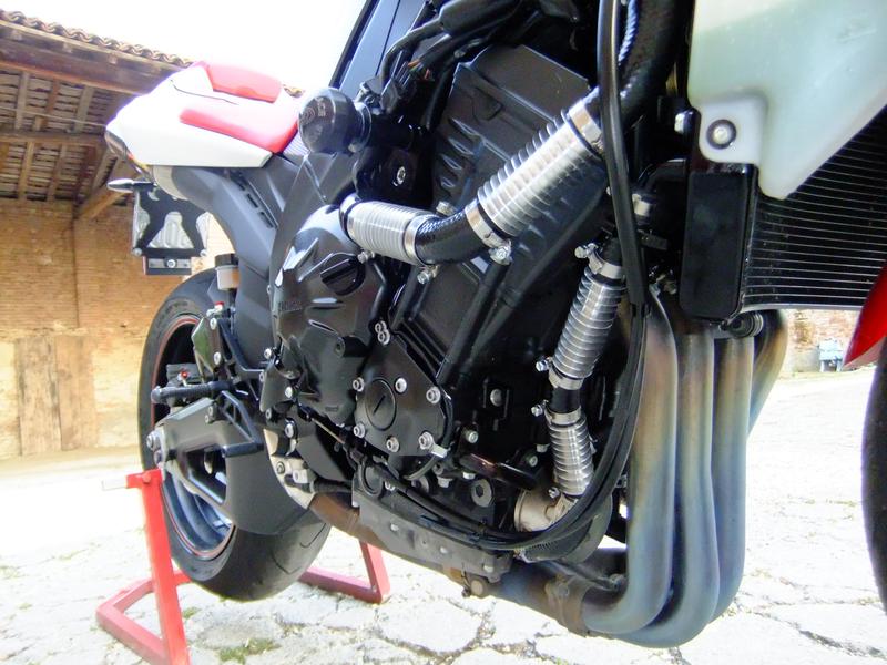

    Montato il dissipatore.... le impressioni sono ottime, anche se ancora non fa caldo, con temperature 15-20 gradi non arriva alla terza tacca e ventole mai accese.... vedremo quando farà caldissimo....

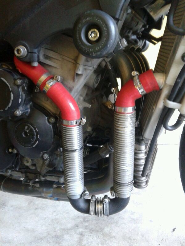

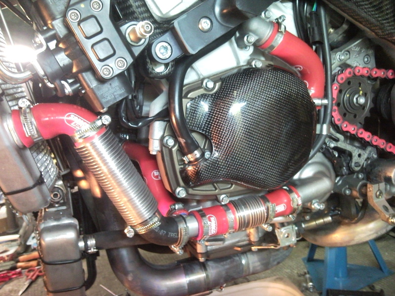

          #19
          A me sembri molto ottimista se credi che quelle alette minuscole ti facciano abbassare la temperatura di 4/5 gradi
          forse 0.4-0.5 è più realistico
          cè chi i dissipatori li faceva 10 anni fa... scordati 4/5 gradi in meno senza altre modifiche
            #20
              #21
              Sono piccole quelle alette
              per tacere quello è il ritorno, l effetto maggiore si ottiene mettendoli sulla mandata
              cè la carena molto vicino in quel punto?
                #22
                Vi saprò dire non appena farà caldo..
