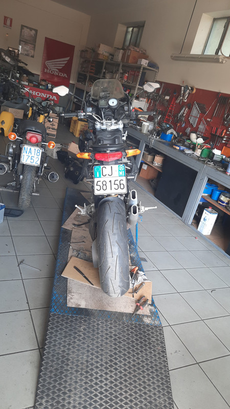

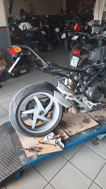

                  ciao
                  scusate se mi intrometto, ma da "modificatore " non riesco a stare fermo
                  io anni fa feci un restyling alla mia MTS1100, se può servire come spunto......

                    Veramente complimenti.L’avevo vista su google tra le modifiche.A me piace un sacco!Spiega bene come hai fatto e come replicarla.Il
                    muso della 1098 sta benissimo.Ma anche la coda è molto bella.

                      esatto musetto 1098, ma anche la coda.
                      ovviamente non montano manco a morire, quindi vanno adattati
                      usare tassativamente quelli in vetroresina perchè si presta al "taia e medega" ovvero taglia e ricuci
                      il codone va tagliato in centro perchè il serbatoio è piu largo, e poi dove manca va ricostruito con tessuto e resina.
                      il supporto musetto va costruito di sana pianta , ancorato al telaietto originale,
                      si usano per forza i fari originali 1098 in quanto il musetto stesso si fissa ai fari.
                      scarichi hypermotard mooolto piu piccoli dell'originale.
                      il tutto senza modificare i pezzi e telaio originali.
                      non è un lavoro semplice ma si può fare....auguri

                        Che lavorone!!! Bravo
                          #27
                          A me queste modifiche mi fanno impazzire.Poi può piacere o non piacere ma la moto è veramente unica.Divertenti farle e anche vederle fare.Complimenti ancora.
