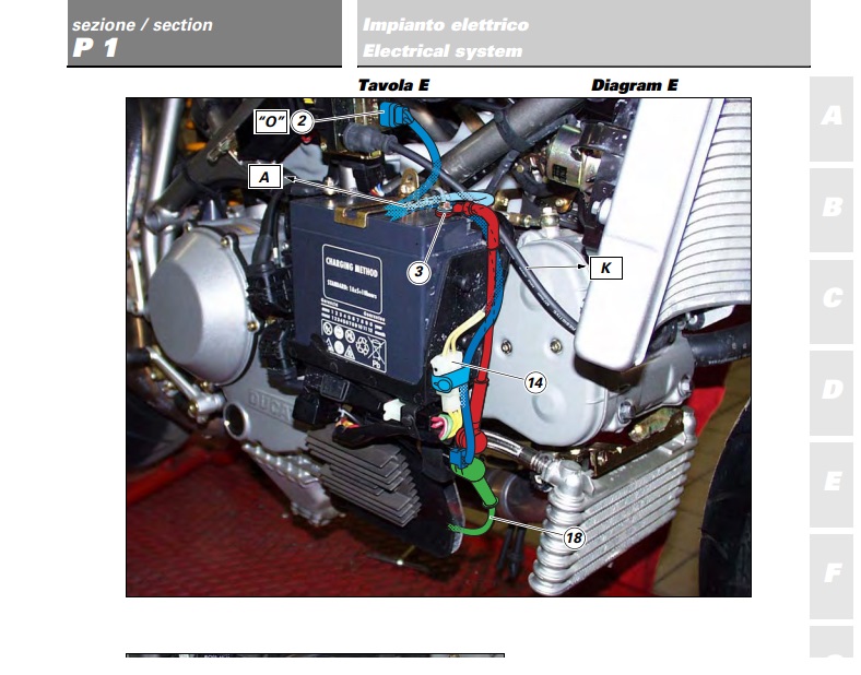

          sul manuale d'officina del 998s si vede a pagina 29 e 30 si vede la batteria, anche alla fine a pag 485 si vede bene
            sul mio alle pagine dove sui vede la batteria(che non corrisponde alle tue) ? disegnata e non ? chiarissimo
              ho guardato online e quindi le pagine saranno fasulle... comunque verso la fine
                si qui si vede benissimo...? come dici tu senza dubbio!
