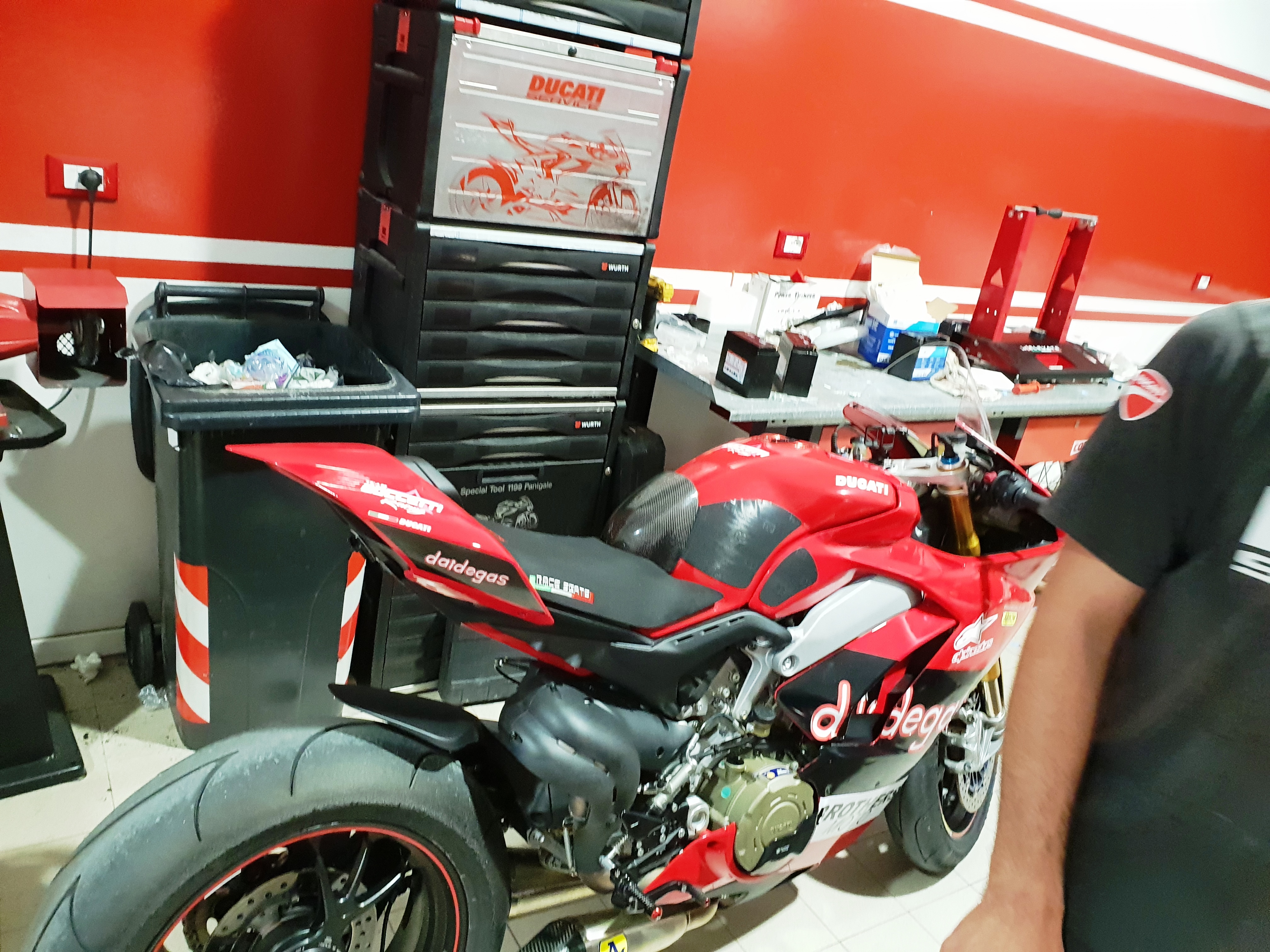

moto portata in Ducati Ancona questa mattina... ecco simone che le 'ACCETTA'
Ecco bravo tienici aggiornati su che malanno troveranno e a che aggiornamento arriver? (radiatore non te l'avevano ancora fatto vero? Idem mi sembra upgrade software per strategie all'accensione .. 1 2 3 e 4 tutti assieme.

No.. devono attaccare il check e vediamo.. ma sar? una puttanata di un sensore frizione da 4 euro vedrai

I sensori sono prodotti ormai consolidati e difficilmente generano errori. Pu? essere invece un cablaggio fascettato mali in produzione o una connessione che con il caldo vanno a massa oppure trasmettono male il segnale alla centralina e questa va in errore inibendo il funzionamento di tutti i controlli e del cambio elettronico. Il difetto si risolve con un cablaggio nuovo e un?installazione fatta a regola d?arte
un?altra ipotesi ? che ti abbiano pasticciato qualcosa durante il montaggio di qualche accessorio

Oltre a questo, bisogna anche considerare che a Misano, per via della mancanza della guarnizione sul tappo Aftermarket, la moto ? stata inondata di benzina ed ? restata bagnata per un po sotto al sole caldo al punto che la batteria presenta delle evidenti alterazioni della superficie con delle striature bianche a mo di camouflage ed il plexi dovette essere sostituito e questo potrebbe aver deteriorato anche isolamento o altro, anche la perdita dello sfiato della frizione, rimasto un poco lento dall'ultimo tagliando che ad Imola ha sparso liquido (corrosivo) sull'interuttore posto sotto la leva della frizione, potrebbe aver indotto altri problemi di conduzione continuit?.
Per esperienze personali, ho imparato che spesso, i problemi sono pi? riconducibili ad errori umani (che tutti possiamo commettere, io per primo...) che a problemi di produzione, per? spesso viene riportata una versione dei fatti limitata che pu? essere fuorviante, tipo il caso della V4 incendiata, tutti a dire che una V4 era andata a fuoco, ma nessuno a dire perch? se non dopo l'analisi della casa......... per fortuna a Misano non abbiamo avuto un secondo fal?, ma .........e se fosse andata a fuoco anche la Daidegale? Altro che problemi di ......accensione!!!!!
