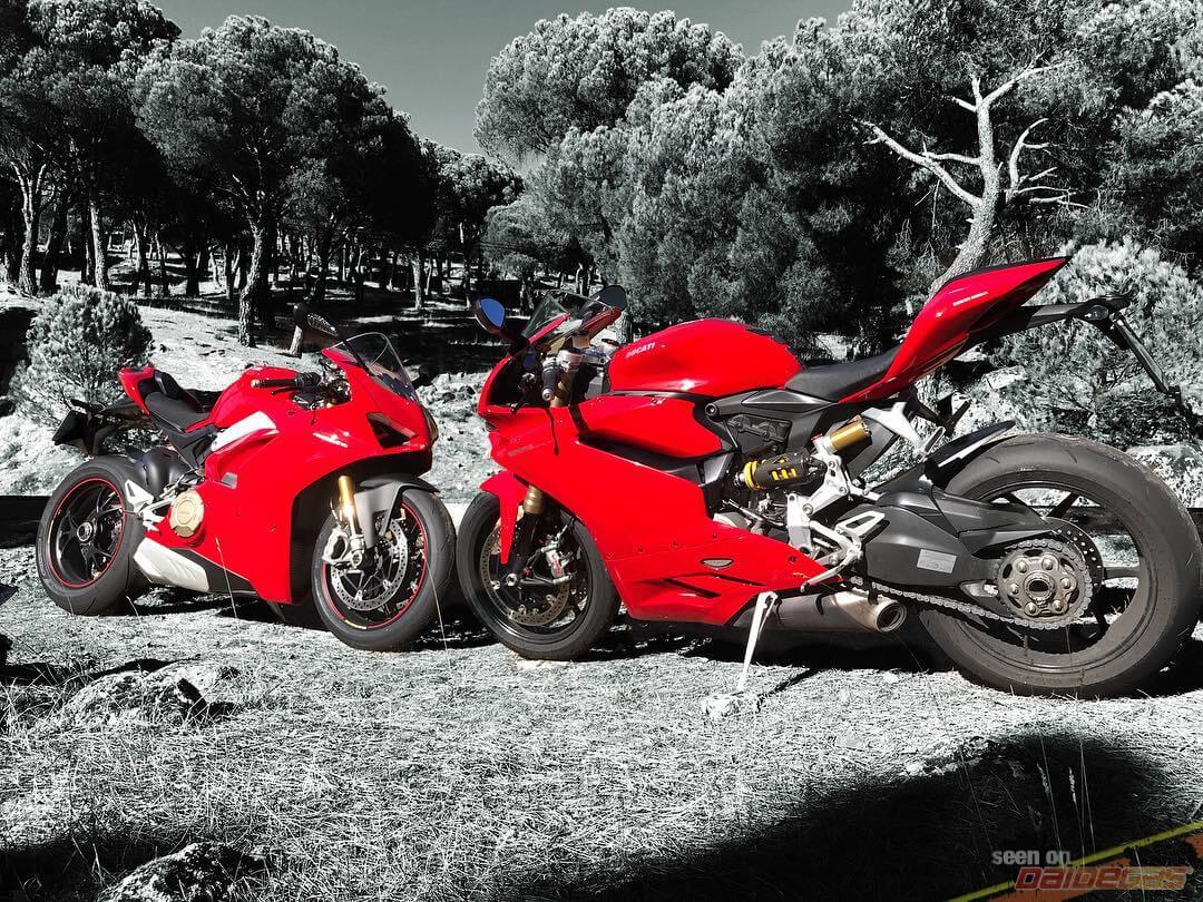

Ma una comparativa Panigale V2 vs V4
    #46
    I ragazzi di Moto E Motards stanno facendo una mini comparativa stradale...
      #47
      Moto et motards in Francia non e' ancora uscito.
      MCN nel regno unito ha pubblicato una comparativa che include la 1299 dove menzionano come la Bicilindrica sia meno distante dalla V4 di quello che si pensi, sebbene diano la palma chiaramente alla V4.
      Qui sotto riporto la interessante comparativa fatta da Advikaz sul forum UK (posso tradurre eventuali punti d' interesse se a qualcuno serve).
      In genere, come veterano della 1299 non nega la superiorita' a livello di telaio e facilita' di guida del V4, ma trova che la nuova moto manchi di carattere rispetto alla vecchia (si riferisce all' uso su strada, ovviamente). Parla male del comportamento quickshifter.
      Basato su quanto mi ricordo delle impressioni estratte da una breve prova che ho fatto a inizio Gennaio mi sembra di concordare con lui, eccetto non avrei detto che la performance del quickshifter fosse addirittura peggiore rispetto al 1299. C' e' chi e' d' accordo?
      Tra l' altro alla fine del thread ce' la prova di Moto Journal non riuscito a postare su un altro thread.
