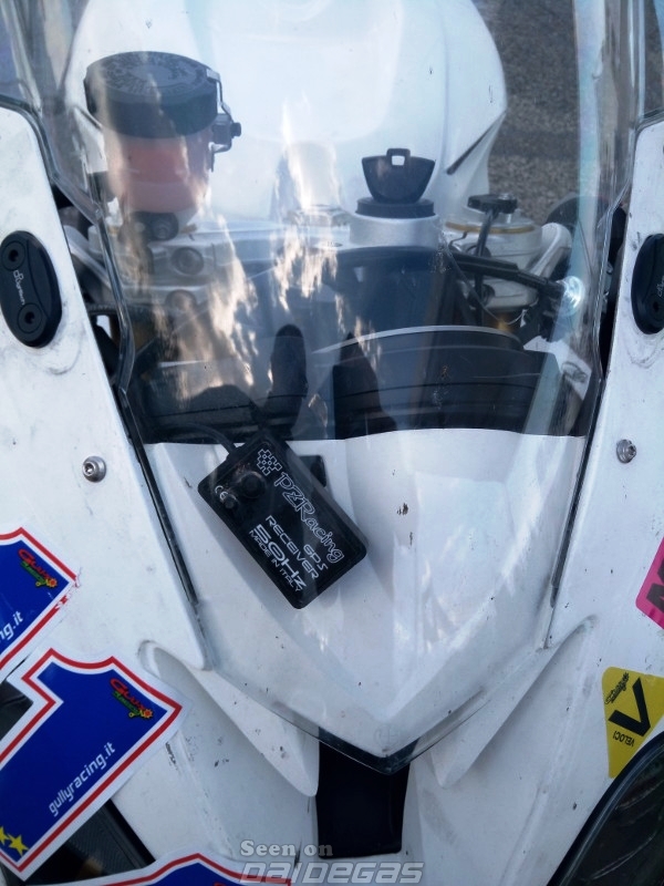

    Ecco qua... hanno messo il ricevitore in questa posizione e mi hanno confermato andare perfetto......
      #62
      azz... bel posto!! a penzoloni nel cupolino!!
      io ho quello scuro fume' e sicuramente non funzionera'.......
        #63
        Vabb? poi si mette meglio.
        No mi ha detto l'ing. Andreini che va bene anche fum?......
        il 31 a Misano lo provo anche io....

          Siccome anche io ho un amico con il vostro stesso problema.
          SICCOME si usa in pista e SICCOME da che capisco non deve essere mai coperto.
          Perch? non fare un kit prolunga e fissarlo sulla coda come da sempre le moto sportive?
            #65
            allungando il filo aumenta la resistenza e probabilmente il passaggio del segnale potrebbe diventare ancora piu' difficoltoso.
            Non capisco,avevo il vecchio lap tronic e andava a meraviglia.
            Questo e' nato male!
            Purtroppo x testarlo bene bisogna andare in pista e se poi nn va ti rovini la giornata!!!

                e sopratutto come premi il pulsante per definire lo start

                    Provato anche io ma problemi, non solo non prendeva bene i giri, segnando tempo tipo di 30 secondi come best...........ma anche l'inclinometro mi ha preso a fare le bizze sul cruscotto.
                    Quindi boss dici che montandolo l? va bene? Per? non ? il massimo, ma prima di venderlo non potevano testarlo?
