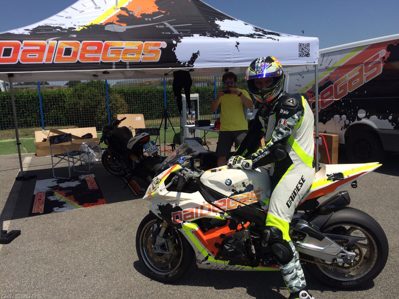

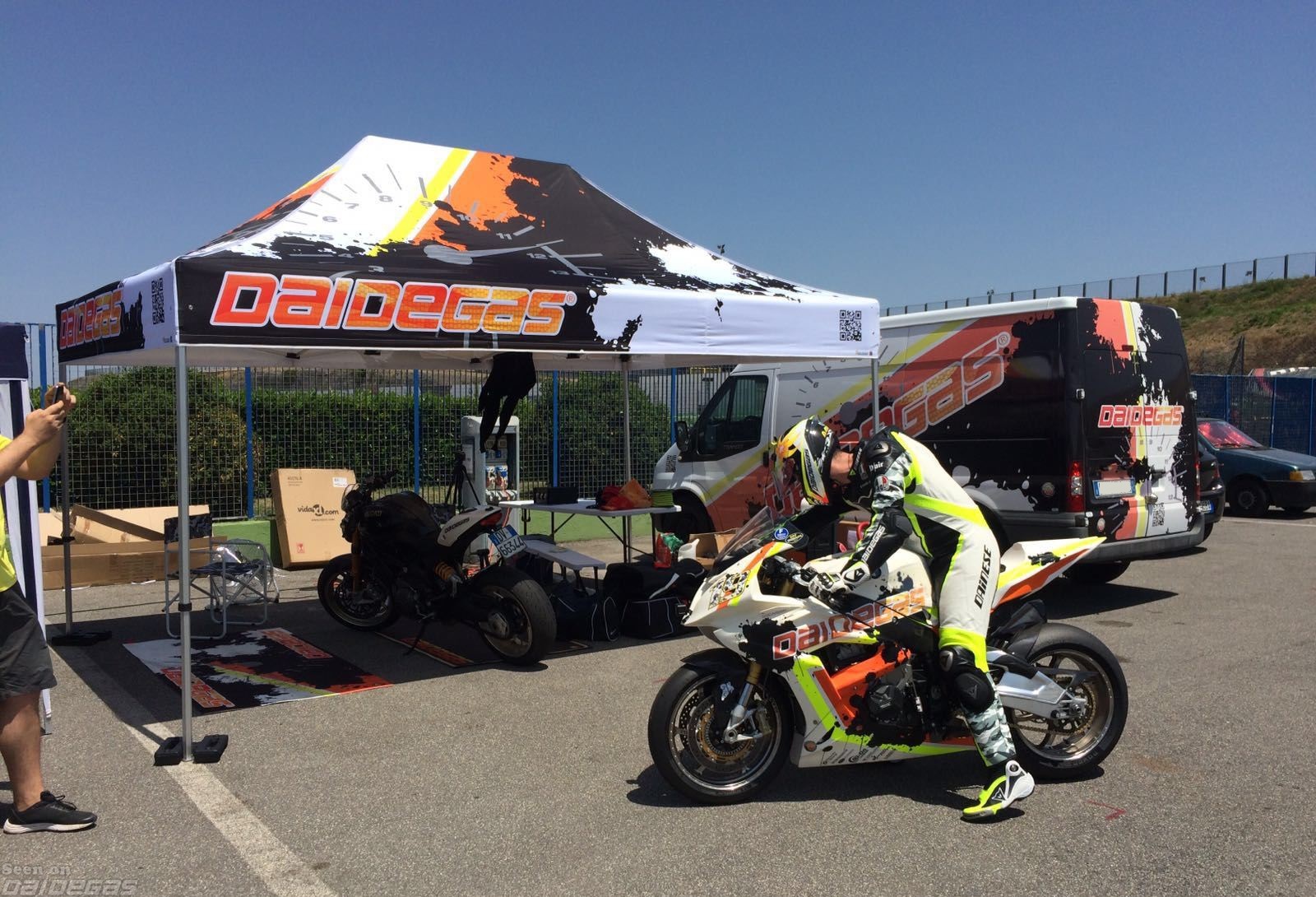

                      Ecco quelle "dall'altro lato"
                            Grande Eddy :1: Aspetta che raddrizzo quella sotto :1:
