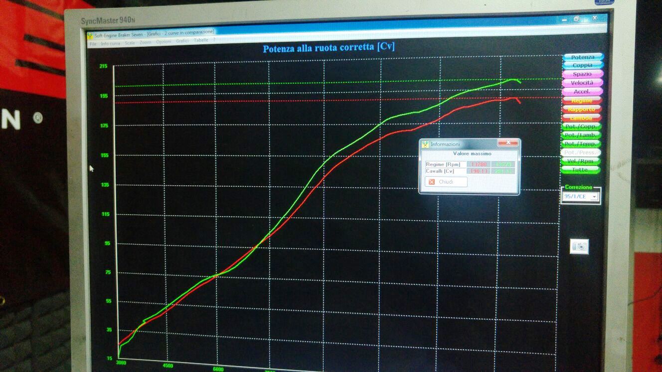

    #1621
    Originally posted by puzzaninni View Post
    Le curve sullo stesso banco si possono anche modificare
    Immaginare una differenza cos? sostanziale di cv e una curva del genere solo con una coppa mi sa troppo di fiabesco.
    Chiunque abbia un minimo di conoscenza di motori sa che gli attriti dovuti esclusivamente dall olio non tolgono tutti quei cv
    Sar? lieto di essere smentito ma , per come la vedo io , sa molto di " specchio per le allotole ".
    Andre... non solo coppa... anche scarico derivazione CRT motoGP....
    E comunque non stiamo parlando un pirla de pirlis.... Marco Diazzi ? persona seria e lavora nell'ambiente da una vita..... e lavora lui in prima persona, non commercializza prodotti che fanno gli altri e li marchia....
    Era giusto per dare questa precisazione....
    Cio? non vedrei il motivo di barare.... un p? come me.. se dico che una cosa va bene.. ? perch? va bene.. se dico che non va bene....? cos?.. che me frega?

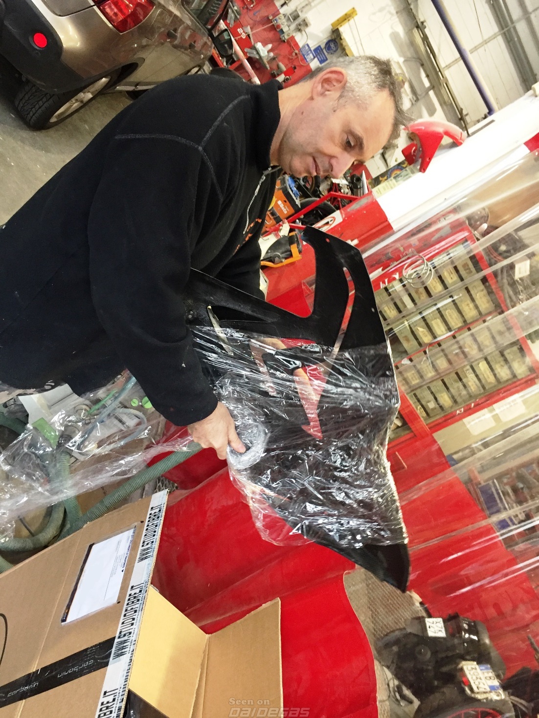

      #1622
      Originally posted by bubilillo View Post
      Anteprima sulle carene?
      O dobbiamo aspettare che sia finita.
      Le carene sono arrivate ieri da william.....
      Man mano vediamo di postare foto..

        Quindi se dico che ha fatto 201 CV lavorando su pressione gomme, mappatura by jetprime e un tot di lanci.... non ci credete...
        PS: portiamo tutti le moto da Marco Diazzi e rulliamole tutte l?.. ah,ah..
          Ti credo ti credo a patto che l'anno prossimo me la fai provare
            #1625
            Infatti Davide io sono il primo ad essere lieto di essere smentito , sarebbe una sorpresa per me ed una piccola rivoluzione nel mondo delle moto .
            Io parlo ( di certo non con assoluta certezza ) delle mie esperienze, tanto per dire....in qualifica nel civ stock 600 usiamo un determinato tipo di gradazione olio che ci fa guadagnare 1.5 cv rispetto all olio usato in gara .
            Ovviamente in gara non usiamo l olio della qualifica perch? il motore non reggerebbe.
            Ma parliamo di 1, 5 cv su motori gi? tirati come una corda di violino.
            Comunque resto in trepidante attesa di ulteriori sviluppi sull argomento e mi complimento con tutto il lavoro che ? stato fatto fin ora
              #1626
              Ecco William all'apertura del PACCONE di studiofibre

                PS:
                2016 BMW S1000RR + Arrow competition + Filtro Aria Sprint Filter racing + mappatura by Marco Diazzi Jetprime:
                  #1628
                  Al di l? dei cv assoluti ? molto interessante l incremento di coppia
                    #1629
                    A?.. poi calcolate che io manco apro tutto e tiro tutti i giri... son vecchio e invalido.. la paura mi si porta via.. :1:
                      #1630
                      PS:
                      Davide scusa leggo mappatura By Marco e quella Peppo che fine ha fatto?
                      Questa fatta da Marco ? diversa dalla Peppo?
                      Oppure spiegami le differenze se ci sono di entrambe.. Grazie
                        Peppo Russo ha scritto mappa per scarico completo Termignoni....
                        Adesso ho Arrow competition + filtro sprint filter, ovviamente la cosa cambia e Marco ha scritto altra mappa.
                        La mappa di Peppo Russo per Termignoni ? backuppata naturalmente!
                            La pressione gomme non dovrebbe essere variata tra lanci comparativi altrimenti il dato alla ruota viene falsato, se la alzi tiri fuori cv se la abbassi ne perdi...cavalli , naturalmente sono cavalli "falsi"
                              #1634
                              A parte che le carene gi? da grezze sembrano fighissime, sono gi? sotto lucido?
                              Forte lo sguardo di william come dire 'vedrete'
                                #1635
                                Invidia a mille...ma dopo tutto quello che hai dovuto sopportare te lo meriti,non importa se al Mugello non giri sotto i 2" quel che importa ? che te la goda, fallo anche da parte mia.
