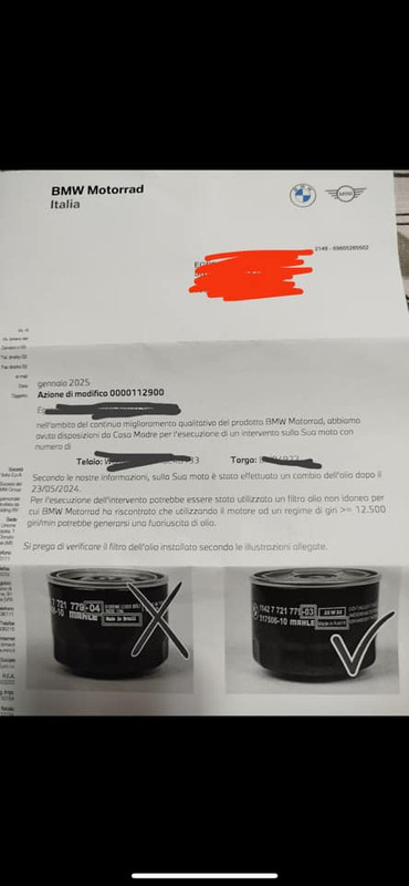

    Dunque ho avuto notizia che Motorrad sta effettuando dei richiami a chi ha effettuato il cambio filtro olio da giugno 23 xchè sarebbero stati montati una partita di filtri olio di fabbricazione brasiliana che dai 12.500 giri in su perdono olio. Si distinguono xchè riportano il 4 come nunero codice finale invece del 3 (o viceversa nn ricordo bene).
    A qualcuno risulta sta cosa? Io ho il problema doppio xchè sul filtro che mi hanno montato in concessionaria al tagliando dei 1000km nn c'è scritto proprio nulla.... 😭
    A me risulta. Da altro forum. Lì fai un "cerca" con la parola "richiamo".
    Il filtro incriminato dovrebbe essere 779-04 brasil.
    Quindi 03 finale dovrebbe andare bene.
    Se il problema si manifesta a 12.500 rpm...direi che c'è margine per intervenire in tempo...
    In ogni caso dovrebbe arrivarti una racc.ta. E comunque che sul filtro non ci sia scritto nulla...mi pare strano.

      Insomma.....x chi ha un s1000rr e lo usa in modo "intenso" 12.500rpm nn è che è tanto difficile da raggiumgere​​​​​​
      Confermo! Sul filtro che mi ha montato la concessionaria NON c'è alcuna scritta sopra . E ora come me la risolvo?

        Sei ancora in garanzia,io fossi in te romperei le balle alla concessionaria che ha fatto il lavoro,non vedo altre alternative.
          ...e magari ti confermano che il tuo va bene...

              Non bene.. ma... diciamo che non è che si stacca.. o si frantuma....
              Penso basti guardare il filtro fisicamente per capire se perde o no..

                  Purtroppo confermo, c'è il richiamo, ci sono stato stamattina perché volevo farlo io stesso, per il semplice motivo che ho montato uno scarico diretto, e da loro in queste condizioni nn ci posso andare, e mo so cazzi amari, perché dovrò rimontare l'originale!! 😭😭😭😭😭😭
