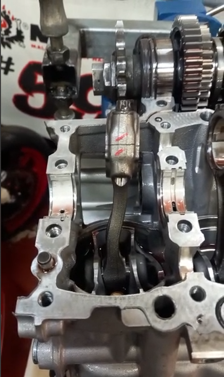

    temo tu abbia colto nel segno...è ripartito, ma l'invasione d'olio ha dato il contraccolpo e zaac..colpo alla biella e blocco del motore. spero di sbagliarmi..
    E' sicuramente quello: senza candele il motore avrebbe dovuto girare...
      #17
      Vi aggiorno appena so qualcosa, ho fatto il possibile ma è rimasto bloccato, adesso ci sta mettendo mani il meccanico, ad ogni modo ripeto che ho tolto ovviamente le candele ma il motore è ancora bloccato, non gira ne con il motorino ne girando proprio a mano l’albero motore.. La catena di distribuzione è troppo in tensione, probabilmente l’eccessivo olio all’interno del cilindro ha fatto fare tanta resistenza da far scavallare qualche dente dalla catena di distribuzione.. il tenditore della bmw dovrebbe lavorare con la pressione dell’olio e infatti molti lamentano un fastidioso rumore di catena all’avvio del motore.. visto che la moto si è accesa e subito dopo si è bloccato tutto non sarebbe da escludere questa teoria che con il tendicatena non ancora in tensione e l’olio nel cilindro 1 che ha fatto resistenza ha provocato lo scavallamento di qualche dente.. vi aggiorno appena so qualcosa

          Ha azzeccato
          Originally posted by vm5 View Post
          Di solito se entra liquido (olio benzina o acqua) in grandi quantita' in camera di combustione, di un motore che sta girando, il danno va a carico delle bielle, che possono piegarsi.
          P.s se il motore non si sblocca basta farlo girare senza candele per liberarlo..
          Non abbiamo ancora parlato della testata che credo si sia salvata, la cosa certa e che una biella si è completamente piegata e il pistone della relativa biella si è ovalizzato completamente andando a bloccarsi all'interno del cilindro

                    lL'albero e' difficicile che ne risenta. Controllerei invece che non si sia deformato il cilindro. Verificatelo con un alesametro, e' pur sempre alluminio cromato.
                      #25
                      Se non sbaglio per i primi modelli c'è stato un richiamo per la sostituzione del tubo di recupero vapori olio proprio per questo motivo. Il nuovo tubo ha una configurazione particolare.

                          #27
                          ho visto ora le foto, ti serve un motore nuovo. albero sicuramente non è buono, cilindri, bielle. probabilmente puoi salvare la testa o almeno cambiare solo quelle 4 valvole.
