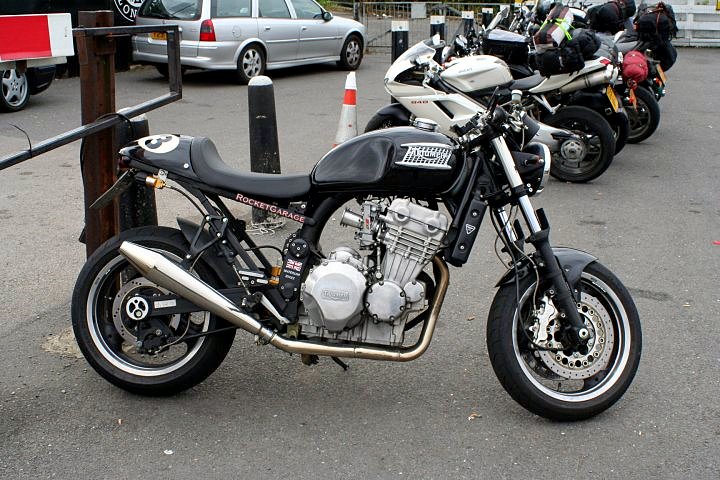

                            Considera una moto come questa (presumibilmente Trident 900 come base di partenza):
                            parti da una comunissima ed economicissima Legend 900:
                            togli tutta quella monnezza di fianchetti con scatola aria e portabatteria, il sellone ed il paragango posteriore; alzi il culo dai leveraggi o dall'ammortizzatore e metti un monoposto, semimanubri, trombette o filtri conici sui carburatori, dai una ripulita e sistemata all'impianto elettrico per nasconderlo (veramente elementare e scarno, essendo a carburatori), ed hai gi? una buona base per farti la tua caf? "grezza", coi cerchi a raggi ed un rombo libero e gustoso senza che nessuno ti rompa le palle (euro 0...).
                            Sono moto abbastanza semplici, si "puliscono" bene e ci si lavora facilmente in garage, ed hanno un look davvero vintage nelle forme della meccanica, pi? vicino agli anni '80 che non ai '90.
