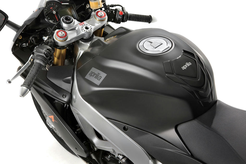

      oggi ho controllato perch? ieri quando ho letto non ne ero sicuro....la mia fork ? gi? con una sola tacca fuori...in pratica ? l'altezza originale...
        #33
        in pratica sta cos?

          Attenzione perche io ho una factory 2014 che monta forche ohlins ed ha un offset diverso del canotto
            #35
            ahh ok cos? si spiega tutto
