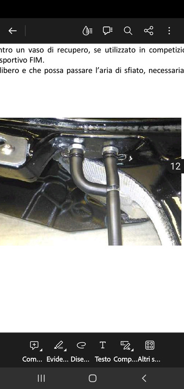

    Vorrei eleiminare il canister per dare un po piu di respiro al frusso aria del radiatore.
    Chiedo a che ha già fatto questo lavoro, cosa devo dare dei 2 tubi di gomma che entrano nel canister.
    La mia prima ipotesi era quella di unirli con un raccordo a Y e quindi attaccare un tubo da portare nella parte bassa della moto, assieme ai 2 giò esistenti.
    Forse però, c'è un modo più semplice, cioè tappare entrambi i tubi che arrivano al canister.
    La prima ipotesinpotresti fare qualche bel casino, in uno arriva dai corpi farfallati e sarebbe quello che si aspira i vapori del serbatoio. E l'altro è quello chevarriva dal serbatoio con i vapori..quello che arriva dai corpi farfallati lo tappi. L'altro, il più piccolo, metti un 3 vie vicino al serbatoio e lo mandi giù in vasca
      Grazie per la risposta. Il raccordo sotto il serbatoio é un'ottima soluzione.
