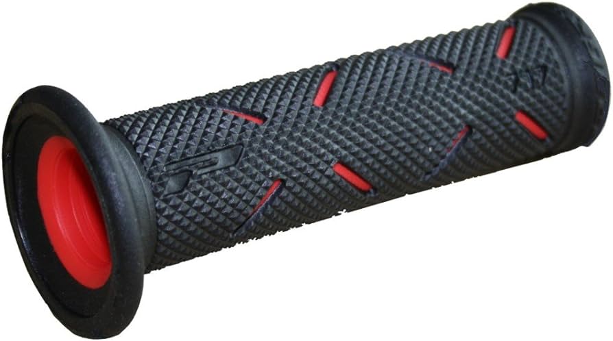

                          Io metto le PROGRIP solitamente.. queste... (progrip 717 a doppia densità) le trovi sui 13-15 euro a coppia in vari colori..
                          Sono con due componenti.. e danno una ottima presa col guanto... sembrano un pò cicciotte.... ma van bene.
