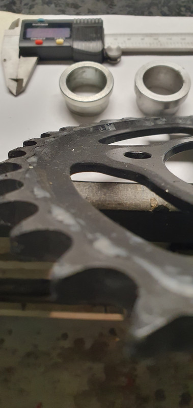

            Originally posted by ARALE View Post
            Misura così, vedrai che cambia da 525 a 520
            Se cambia è perché la corona non è tutta piatta se no si centrerebbe con il pignone da 520
              #21
              Perché è più stretta
              poi se gurdi la 525 ha uno sbalzo nella dentatura

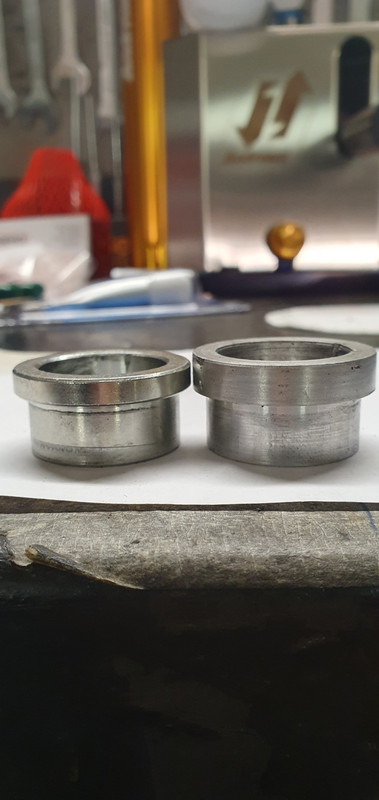

                  #23
                  Originally posted by mailandrea View Post
                  grazie mille
                  +2mm dall originale
                  Andrea, così mi han dato da fare e così ho fatto 😉
                    #24
                    Sarà.
                    Sulla mia se mettessi più 2 mm il
                    perno non arriverebbe neanche ad avvitarsi
                    mah …ne parliamo

                      Le mie corone sono tutte piatte senza sbalzo da nessuna parte e misurano di spessore come il passo 520 che credo sia 5.8 0 4.8 mm
                        #26
                        Le 520 4,8, le 525 5,8 ( nella parte piatta di fissaggio)
                        le 520 sono piatte le 525 originali hanno quello sbalzo
                          #27
                          Sarà.
                          mah …ne parliamo
                          Avrai qualcosa che non combina, perché la mia esce a sufficienza anche con la boccola più spessa di 2mm. Come da foto
                          Bisognerebbe vedere sta ruota posteriore per capire qual'è il problema, perché onestamente ciò capito poco

                                #30
                                Poco da capire
                                esce poco il perno
                                ho controllato mille volte tutto
                                tutto sembra quadrare ma soprattutto se arretro molto il carro il perno esce sempre meno
                                stesse cori e del mille stesso distanziali in ergal della melotti stesso tutto
