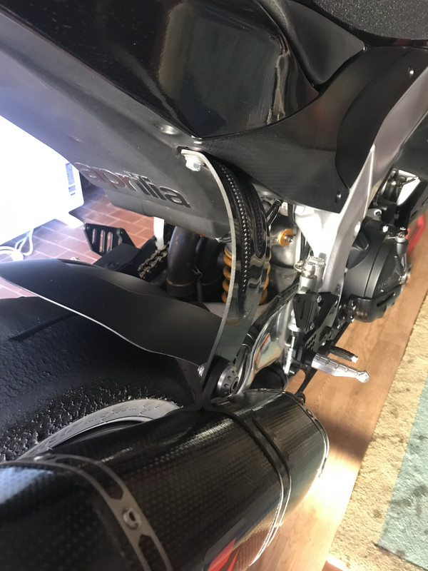

    te ne dico un altra:
    Dalla 2022 smonto tutti gli accessori per metterli sulla 2023.....
    la staffa della marmitta:
    Questa la 2022
    ...e questa la 023
    Su quest' ultima ho dovuto togliere il distanziale e sostituire i 2 spessori al telaietto
    E ancora sulla pedana sx il tirante del cambio:
    Sulla 23 ho dovuto sostituire l'asta con una più lunga, un pò di variazione, causa giochi del cambio ci sta ma così....( dopo inserisco una foto)
    Come mai hai tolto il distaziale tra la staffa e lo scarico se non sono troppo curioso?
        Niente...non ci stava di suo, per quello dicevo che nn c'è una uguale all altra
            credo sia piu colpa dei collettori di scarico 21+ che altro... sembrano più "liberi" di posizionarsi come cazzo vogliono durante l'assembraggio rispetto ai collettori vecchi

                #37
                quindi montando lo scarico Akrapovic dalla 2021 alla 2023, potrebbe avere lo stesso problema, mi rimaneva lo scarico un po troppo all'infuori. Vedendo che è capitato anche a voi, potrei fare un distanziale sotto( tra scarico e staffa) più corto...
                  #38
                  Io sulla mia l’ho leggermente girato verso l’Interno. sono senza distanziali.Addirittura adesso la staffa , lleggermente limata ,mi poggia sull’esterno della fascia in carbonio.

                    #39
                    credo basti allentare le flange ai 4 cilindri, togliere le molle, allentare le fascette, infine dare un paio di calcioni ai collettori per riallinearli.
