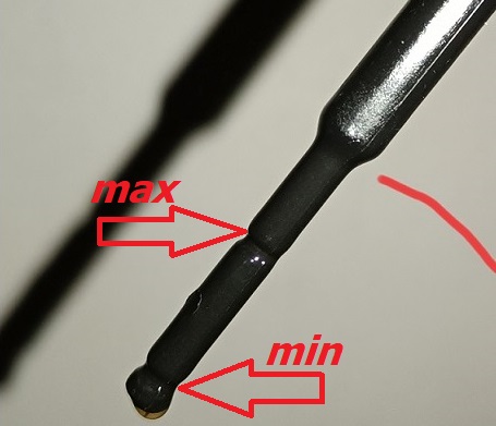

        ieri sera ho fattto un giro abbastanza lungo e quando sono tornato ho lasciato riposare la moto per una ventina di minuti, poi ho controllato il livello dell olio, però ho dei dubbi...
        non riesco a caricare la foto e l ho uppata su un altro sito
        a sinistra è la foto presa dal libretto di manutenzione Aprilia, a destra la foto che ho fatto ieri sera.
        la forma del asticina dell olio non è proprio uguale e quello mi sta creando confusione.

          sul libretto c'è il disegna della stecca delle V4, ma come hai visto la stecca delle 660 è diversa.
          per leggere meglio il livello consiglio di dare una grattata con la carta vetrata all'estremità.
          Il controllo livello si fa con la stecca appoggiata, non avvitata, e moto dritta ed in piano. A caldo.

            innanzitutto grazie per la risposta, quindi i livelli min e max sono le due tacche. ora mi sorge un dubbio, ossia che dopo il controllo che ho fatto l altra sera, a me la stecca segnava fino alla linea rossa che ho disegnato.
            l ho controllato appena spenta la moto e segnava basso perche forse non ancora defluiva l olio, ma dopo 15/20 minuti mi sono seduto sopra la moto, messa dritta e ho controllato il livello.

                          ho svitato l asticella, mi sono seduto sulla moto per tenerla dritta e poi l ho sfilata, pulita e reinserita per controllare.

                              ho controllato di nuovo questa sera, giusto per scrupolo mi sono fatto aiutare da mio padre che reggeva la moto e il risultato non è cambiato, segna sempre oltre la tacca del MAX, fino al bordo di inspessimento dell asticella.
                              mi sto "impuntando" su questa cosa perche dopo aver effettuato il primo tagliando ho riscontrato un cambiamento nella moto, ossia nell andare a velocità costante, anche sui 4k o 5k giri, la moto tende a fare dei piccoli strattoni, degli scatti, non so come spiegarlo di preciso, ma prima non si comportava così.
                              potrebbe essere un problema dovuto al troppo olio nel motore?
