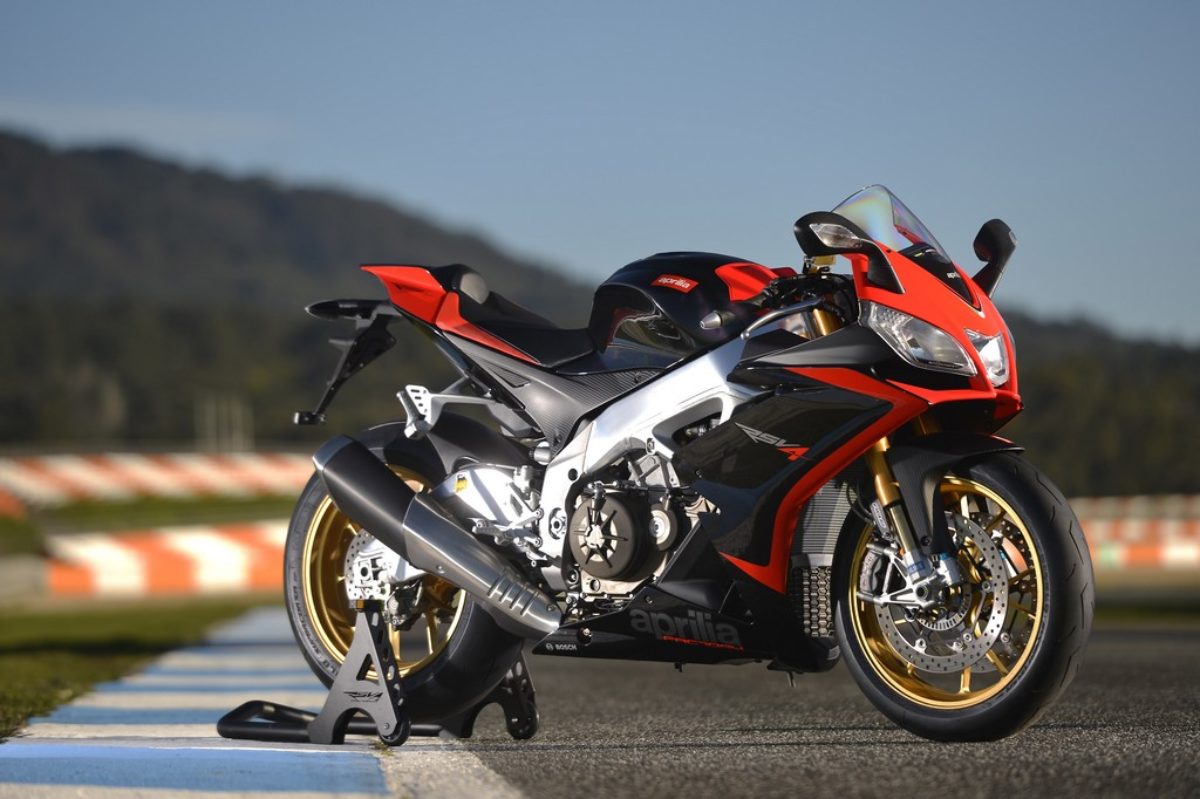

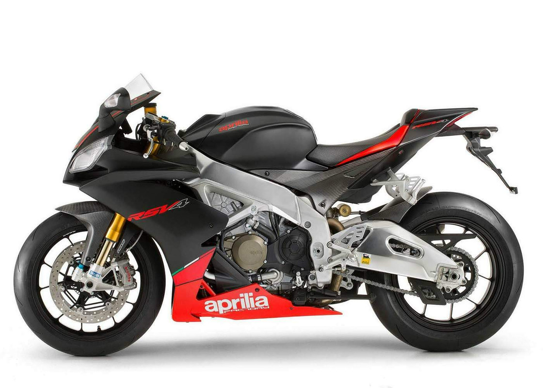

    Dal 2013 è la versione con Abs, ha un adesivo sul parafango anteriore con la scritta in verticale. L'unica differenza tra le 2 annate sono le colorazioni.
      Se parliamo della Factory queste sono le colorazioni delle 2 annate:
      2013
      2014
        La moto in questione è tutta nera , non è factory, e mi dice sia del 2014 ma ho il sospetto che sia 2013 immatricolat 2014
