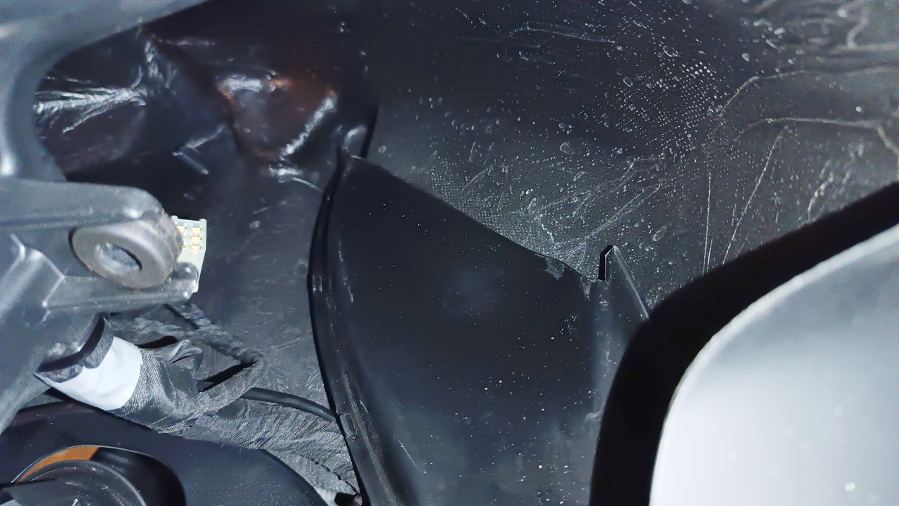

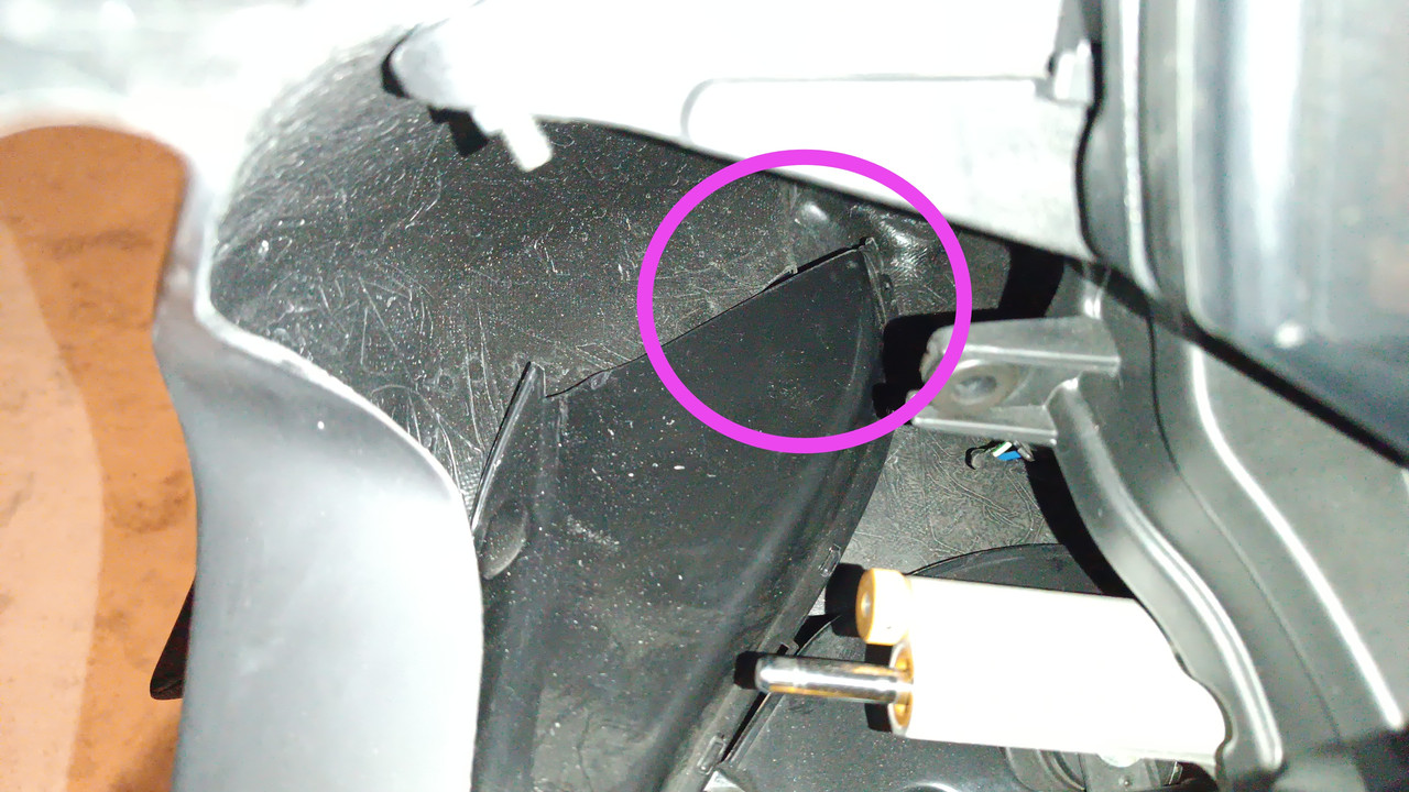

    Ciao a tutti, un paio di mesi fa ho acquistato un set di carene in vtr rinforzate perché ho in programma di usarla molto più frequentemente in pista quest'anno. Il venditore mi ha assicurato che sono compatibili anche con i condotti originali in plastica (che si bloccano con 2 dadi al telaio); sono andato a montare il tutto dopo aver rimosso gli "appoggi" in plastica originali per le carene stradali, solo che una volta montata e fissata con le 4 viti principali (2 sul telaietto strumentazione e 2 laterali sul telaio) i due condotti non si accoppiano bene alle prese d'aria. Solo uno lo fa, l'altro presenta uno scostamento abbastanza evidente di 2,5cm circa, pertanto probabilmente un po' dell'aria in ingresso andrebbe a perdersi (correggetemi se sbaglio).
    Avete per caso foto di come dovrebbero essere visti dall'alto?
    Inoltre volevo chiedervi, visto che sulle carene stradali ci sono anche dei rivetti che fermano il tutto, possibile che con la carena in VTR basti appoggiarli?
    Grazie...
    Pubblico anche 4 foto coi dettagli ai quali mi riferisco, cerchiato in viola si nota lo scostamento del condotto di sx mentre nelle altre 2 immagini c'è in contrapposizione il condotto destro che pare perfettamente accoppiato.
      Mi era capitato una volta sulla 2015.
      avevo rivettato una striscetta di carbonio di 2cm di altezza nell imbocco delle carene al centro, cosi da tener fermi i condotti.
      da fuori si vedeva appena il rivetto ( nero) perché la staffetta era all interno
      il problema non è da parte delle carene, fatte su stampo delle originali ma le tubazioni leggermente più corte dalla parte verso il centro, infatti se guardi non vanno più avanti perché toccano già sulla carena dalla parte esterna ( dentro il cupolino)
      Con quella soluzione non avevo più avuto problemi ne nel monta smonta nè tanto meno dopo l'utilizzo della moto che puntamente me le trovavo spostate e di parecchio

            Ragazzi ho risolto, sostanzialmente ho capito che il "trucco" per far combaciare il tutto alla perfezione sta nell'allentare i dadi che tengono serrati i condotti al momento del posizionamento della carenatura in modo che possano avere un leggero gioco laterale. Una volta posizionata poi si va a "tirare" nei punti di fissaggio e in questo modo i condotti rimangono perfettamente aderenti. Infine si va ad agire sui dadi dei condotti che comunque vanno a chiudersi perfettamente ed in sicurezza.
            RIassumendo, l'estremità anteriore dei condotti stradali in plastica va accompagnato ben al di sotto della presa d'aria e tutto ciò con i condotti bloccati sarebbe praticamente impossibile con la carena completa perché la vetroresina è troppo rigida.
