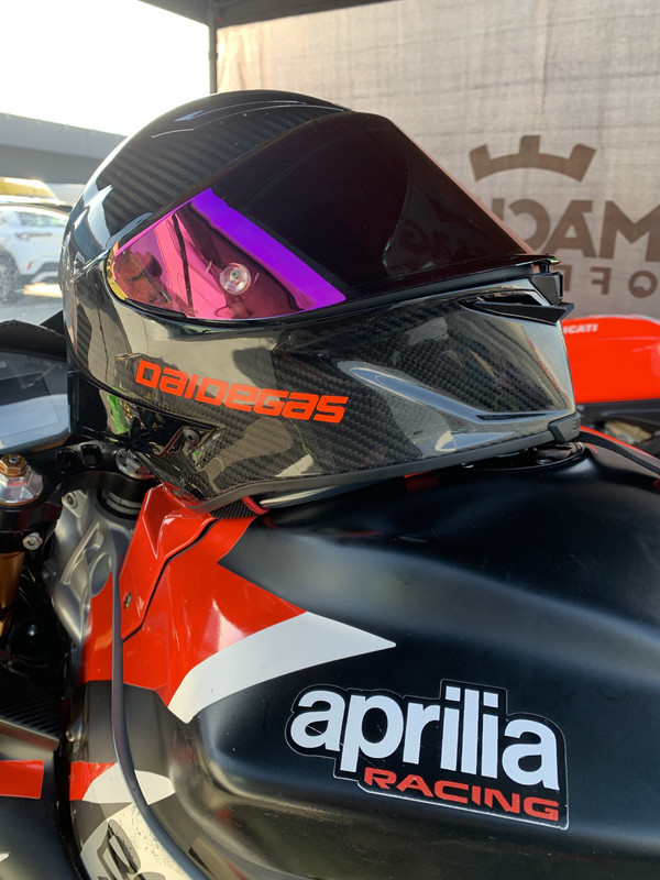

      Sabato 18 marzo invece prima vera uscita con L’Aprilia in una pista vera!! Cremona !!!
      beh devo dire innamorata !!! C’è ancora molto da imparare ma le prospettive sono buone e non vedo l’ora di tornare a girare !! La moto è fantastica ! Leggerissima e davvero poco stancante.. ha una potenza inaspettata e una frenata assurda!!
      solo un piccolo inconveniente all’ultimo turno mi sono trovata a secco dalla benzina .. credevo ci fosse la spia invece come tutte le moto da competizione devi calcolare tu i litri da buttarci dentro !! Come prima uscita della stagione direi bene ! Guardate le foto .. che cosa ne dite ??
