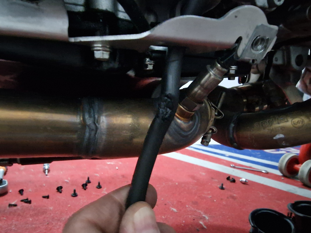

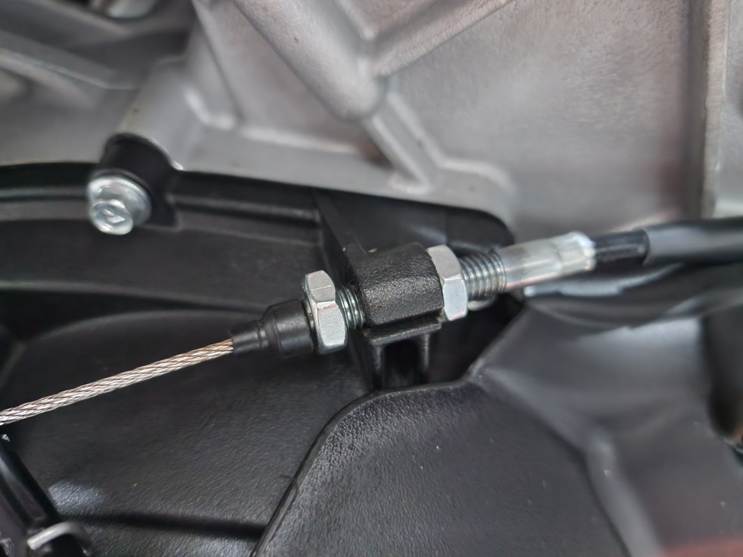

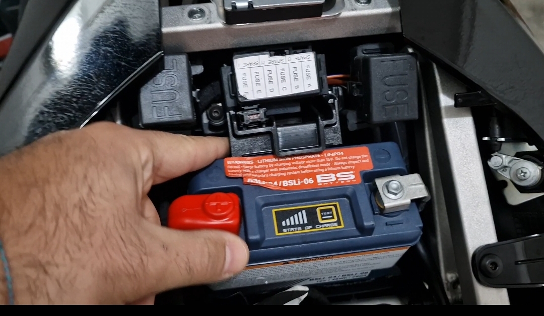

                Tubo sfiato serbatoio sui collettori, dadi bloccaggio cavo frizione lenti, batteria non posizionata in sede e il porta fusibili che la blocca, allentato.
                altro dettagli che ometto.
                ok io saró pure pignolo per natura e per professione ma sfido chiunque a dire che sono esagerato..

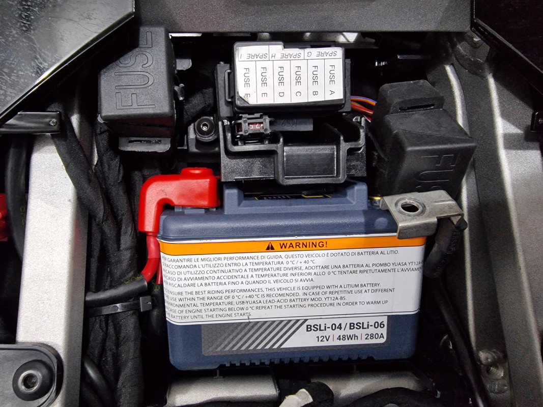

                  Ps, la batteria va così..
