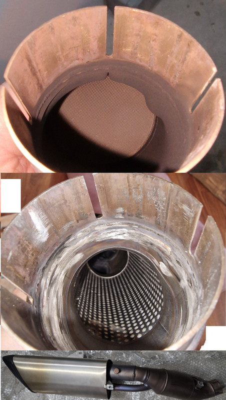

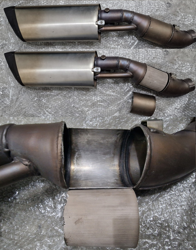

              Nel frattempo proseguono i miei esperimenti..
              lavoro eseguito su un secondo scarico acquistato usato.
              appena possibile sarà caricata tramite upmap una mappa fornita da Gabro e quando ho finito con gli altri lavori vi farò sentire il mostriciattolo in moto..

                        Io ho preferito lasciar lavorare la valvola allo scarico perché ad andature da codice il rombo é moooolto accettabile ma se a te non interessa potresti anche provare con una mappa per slipon, credo. Svuotata la sezione col cat va realizzato o un presilenziatore come nel mio caso, diametro 60mm o saldato un tubo sempre da 60mm altrimenti si va a perdere. É importante lasciare libero il foro di passaggio gas a valvola chiusa se questa si intende farla funzionare
                          Io l'ho pagato 250 euro con 1000km di rodaggio.
                          A giorni so che dovrebbero arrivare le relative mappe tramite upmap.
                          Bel lavoro il presilenziatore.
                          I forellini del tubo di raccordo che diametro hanno?
                          Per il materiale fonoassorbenti cosa hai usato?
                          Per inserire il tubo forato e il materiale fonoassorbenti hai naturalmente dovuto tagliare ulteriormente la pancia del catalizzatore, non solo come si vede dalla prima foto, giusto?

                            Si il terminale é stato messo in maschera e tagliato ulteriormente per prendere bene le misure e saldare il tubo forato. Quando sarà che devi fare il lavoro se vuoi ti giro un contatto. Io tra materiale, saldatura ecc ho speso altri 200 euro ma i lavori li faccio una volta e bene
