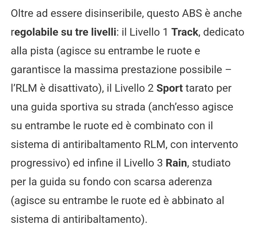

        Bene ecco la prova che non sono chiacchere.
        Secondo me c'è un errore, l'abs non è disinseribile come dice nell'articolo al massimo disabiliti la ruota posteriore e l'anteriore resta a livello 1, per me interviene e come.
        L'rlm in track 1 è disabilitato in sostanza se non moduli ti ribalti, quindi se usi la schermata normale user, road o sport interviene e teoricamente ribaltarsi è impossibile, l'istinto però è modulare.
        Chi prova a vedere se è vero che non si ribalta in quelle modalità?
